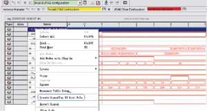

  Quartus II 平台用SignalTap抓到信号的界面如图2所示。
图2 SignalTap抓信号界面

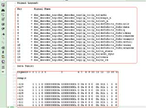

        在信号名称上单击右键,选择图2所示Create SignalTap II List File选项,生成如图3格式界面。
图3 SignalTap II List File界面
        图3中界面上半部分显示的是list对信号个数及信号名的描述,下半部分是采样点所对应的信号值,带h的表示是十六进制数值。

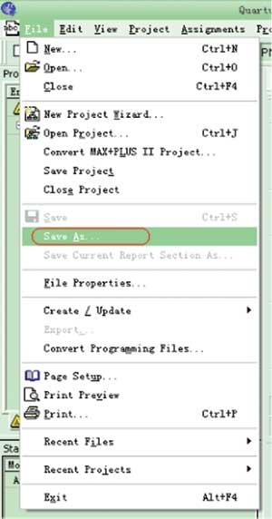

  将list file另存为文本格式文件即可,如图4所示。
图4 “另存为”选项界面
        此后可以把这个文本文件中无用的描述删掉,只留SignalTap抓出来的数据(空格、h等符号也要删掉),另存为.dat文件供仿真使用。
