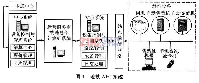

        地铁AFC系统主要由中央计算机系统、站点计算机系统、终端设备和车票4部分组成。终端设备包括出/入站检票闸机、自动售票机、车站票务系统、自动充值机等现场设备,如图l所示。

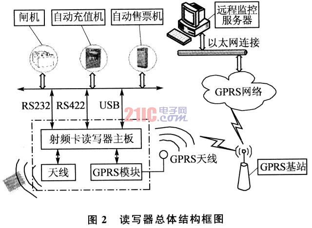

        终端设备是直接为乘客提供售检票的设备,乘客通过射频卡可以购买票卡、进出闸机、为票卡充值,而建立射频卡与终端设备的桥梁就是射频卡读写器。射频卡读写器作为与射频卡通信的核心,其性能和数据处理能力直接影响到整个地铁AFC系统的工作质量。图2为读写器总体结构图。
        目前读写器主要采用RS232或RS422有线通信方式与现场终端设备通信,接口单一,传输速率有限,同时也不能同远程监控主机进行无线通信,限制了读写器的网络化。本设计增加了USB传输接口,提高数据传输效率,使用方便快捷。同时增加了GPRS无线通信方式,能够与远程的监控主机保持通信,向监控主机发送设备状态信息。采用这种多接口协同工作的方式,可以保证读写器的可靠性和安全性。

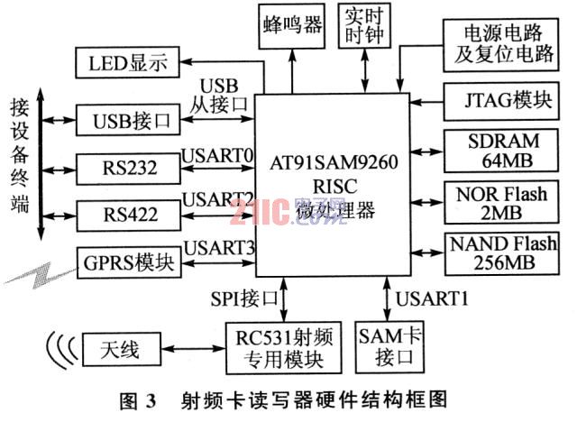

        射频卡读写器硬件结构如图3所示,主要由主控CPU、Flash/SDRAM存储器件、射频收发模块、SAM卡认证电路、通信电路和显示报警电路等组成。主控CPU采用Atmel公司基于ARM926EJ-S的AT91SAM9260,主频可达到180 MHz,显著提高了读写器的处理速度。外围扩展256 MB容量的NAND Flash存储数据和2 MB容量的NOR Flash存储代码,实现数据和代码分离。一方面提高数据的存储容量,另一方面提高了代码的执行效率。
        AT91SAM9260不同于一般的嵌入式微处理器的一个特点是,支持USB2.O全速12 Mbps的从机接口,同时它的USART多达4个,方便RS232、RS422和GPRS模块的扩展。GPRS模块主要部分为Qisda公司的M33模块,读写器正是利用了该微处理器丰富的通信接口资源和强大的中断控制机制,快速高效地处理与上位机之间的数据交换。
        射频读卡芯片选用MF RC2531。MF RC531是Philips公司开发的非接触式读卡器芯片系列的一种,可以读写符合ISO/IEC 14443标准的TYPE A和TYPE B卡,具有很高的集成度、数据处理能力和很强的抗电磁干扰特性。内部自带的发射部件能够直接驱动天线,操作距离达到10 cm,不需要增加额外的驱动电路。MF RC531灵活的SPI总线接口可以方便地和微处理器相连,SPI接口不需要进行寻址操作且为全双工通信,使得通信简单高效。读写芯片是整个读写器的核心,它实现读写射频卡所有必需的功能,包括RF信号的产生、调制、解调、安全认证和防冲突等。作为微处理器与射频卡通信的中介,MF RC531与射频卡由射频场来建立无线连接并完成数据交换。
        读写器天线通过自身线圈建立射频场与射频卡进行通信,将产生很大的电磁辐射;同时GPRS模块发射的无线电磁波也会影响读写器的电磁兼容性(EMC)。为了保证EMC要求,采用读写器射频主板和天线、GPRS模块分别制版,天线和GPRS模块放置在读写器底部,与读写器主板之间通过隔离板屏蔽电磁干扰。同时读写器主板PCB制版采用4层板,射频部分属于高频电路,集中放置在电路板的一侧边缘处,可以减少电路板的电磁干扰。读写器天线、GPRS模块和读写器射频主板分离的设计方案,不仅有效地保证了电磁兼容性,而且形成了系统的模块化结构,为系统的扩展升级提供了硬件设计和软件开发上的极大便利。

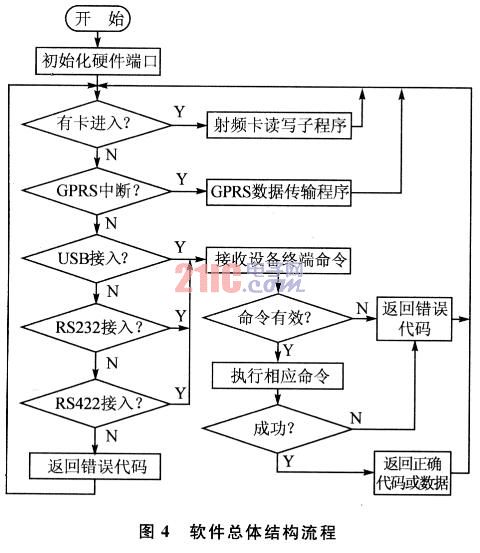

        该读写器的软件部分主要采用C语言开发,启动过程中的低级初始化部分用汇编语言编写。读写器软件设计采用模块化的编程思想,系统软件包括主程序、射频卡识别及读写子模块、GPRS数据传输子模块以及USB、RS232/RS422多接口的协同工作机制。软件总体结构流程如图4所示。
        总体软件主要负责各个模块的控制,并协调各个模块之间的工作。在系统上电后,首先负责对系统各个硬件接口进行初始化,然后进入正常工作循环。在正常工作循环中,可以实时感应射频卡,对射频卡进行读写相关操作;GPRS采用串口中断方式响应远程监控主机,向远程监控主机发送设备信息;而与现场设备终端通信的方式可以有USB、RS232和RS422方式。这3种方式优先采用USB方式,然后采用RS232或RS422方式,很好地处理了多接口之间的协同问题。
        为了实时地实现各项功能,把多个任务合理安排到前后台工作是设计的重点。一方面采用模块化和结构化的编程思想,使得读写器能够将各程序合理地组织起来,方便程序的调试、修改和维护;另一方面采用高效的中断机制,串口中断实时接收来自设备终端或监控主机的命令,定时器中断实现读写器工作模式的切换,当外界无卡时切换到空闲模式可以有效地降低读写器的功耗。

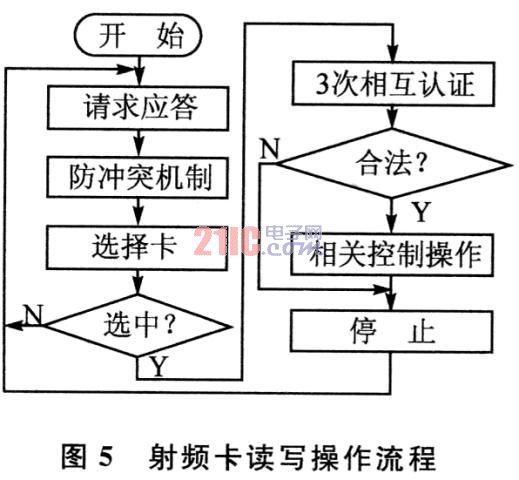

        微处理器通过对MF RC531相关寄存器的控制实现对射频卡的读写等各种操作。对射频卡的操作分为寻卡、防冲突、选卡、认证、读块、写块、增值、减值、挂起等,其操作的流程如图5所示。
        当射频卡进入读写器的天线感应范围(10 cm内)并经过一段时间的延迟,射频卡上电复位,接收MF RC531发送的请求应答指令,返回卡的类型号。当有多张卡同时接近读卡器时,MF RC531随即发送防冲突指令,系统进入防冲突循环中,选中一张卡,此时被选中的卡进入激活状态,随后卡与MF RC531之间进行3次相互认证,认证通过方可进行读、写、加、减等交易操作。操作完成后,MF RC531发出停卡指令,射频卡从激活状态返回停止状态,一次交易结束。在对卡内数据进行读写操作之前,需要进行从请求应答到相互认证的过程,如果这个过程器件出现错误,将导致读写操作无法进行。

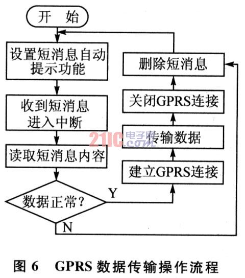

        GPRS数据终端起着连接读写器设备与远程监控中心通信的作用,通过GPRS模块M33,远程监控主机可以随时了解读写器的状态。模块M33有两种状态,一种是短消息接收状态,另一种是自动监控状态。图6是M33处于短消息接收状态时GPRS数据传输的流程。
         M33模块在上电后通过指令“AT+CNMI”设置成短消息提醒功能,当远程监控主机要求与之建立GPRS连接,将向M33发送短消息。M33接收到新的短消息,会向处理器发送一系列的数据信息,产生串口中断,微处理器相应串口中断进人中断服务子程序,执行指令“AT+CMGR”读取短消息内容,短消息内容符合规则将建立GPRS连接,进行GPRS数据通信,通信结束后关闭GPRS连接,重新回到短消息提醒模式。
        同时M33还可以自动监控读写器。在读写器处于异常状态下主动向监控主机发出短消息,要求建立GPRS连接,主动告知监控主机读写器的状态,方便工作人员的管理,真正实现了系统的自动化和网络化。
