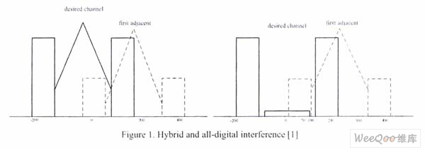

        HD无线技术不需要新的频谱,因为它可利用现有的AM和FM频段。在HD无线广播业内,存在混合与全数字两种形式。混合模式是在两个邻近边频带上传输数字信号,在两个频带之间播送模拟信号。全数字模式消除了模拟信道,采用全数字传输。与FM和AM信号获取相比,在接收这种信号时涉及到大量的数字信号处理。对于数字边频带,去除邻近的模拟信道是必需的(图1),更复杂的调制方案涉及到正交频分复用(OFDM)。

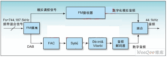

        除了去隔行处理和误码校正,数字码流还必须采用iBiquity公司的HD编解码器(HDC)。同时,如前所述还须并行处理模拟信号。最后,数字化的模拟音频和数字音频(来自HDC)混合在一起产生期望的HD无线音频(见图2)。

图1:混合与全数字干扰
图2:HD无线电FM接收器原理框图
