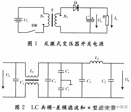

        为减少电源电路中的干扰,首先开关变压器采用反激式激励方式,反激式变压器开关电源的原理图如图1所示。Ui为开关电源的输入电压,T为高频变压器,SW为控制开关。由于整流二极管的存在,反激式开关电源在控制开关接通期间不向负载提供功率输出,仅在控制开关关断期间才把储存能量转化为反电动势向负载输出,因此,输入电源出现变化时,开关电源不能立即对输出电压和电流产生反映,只有到下个工作周期中电源关断时才起作用,即反激式开关电源输出电压的瞬态反应较迟缓;同时由于储能滤波电容的容量很大,使输出电压稳定,减少了高频干扰。
        另外,反激式电源变压器应注意变压器气隙的大小,气隙越大变压器的带负载能力越强,但变压器的漏感越大,在满足带负载能力的前提下,漏感要尽量小些,以减小漏感产生的干扰。同时,为了减小原、副边的杂散电容.在变压器的初次级之间加入一层铜层屏蔽层,切断初次级的干扰传播通道。

        良好的滤波技术对于开关电源的EMl具有明显的效果。在开关变压器输出端接入LC共模一差模滤波和π型滤波器(如图2所示),来抑制开关电源中的EMI干扰。Cx为电源跨接电容,滤除共模干扰信号,常用陶瓷电容或聚脂薄膜电容,取0.22~0.47μF;Cy为旁路电容,滤除差模信号,在4 700 pF以下,电容量过大会影响设备的绝缘性能;L1是共模线圈,由两个绕在同一个高导磁率磁芯上的绕组组成,感量为几十mH。调整电感、电容,使谐振频率与干扰频率相近或接近干扰频率的中心频率。对频率很高的电磁干扰,可以使用三端电容或穿心电容进行滤波。
        另外,Cx及Cy的引线和连接地引线应尽量短,以使接地阻抗尽量小,噪声能经过电容旁路到地线;滤波器尽量靠近输入端口.避免滤波器输入输出发生耦合,而失去滤波作用。

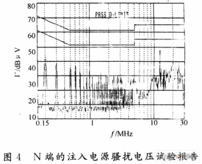

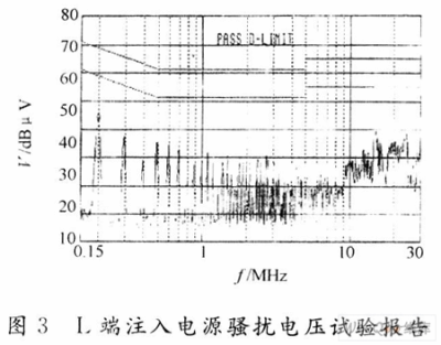

        DVD-1000数字视盘机经过以上EMI设计和措施,有效地减小了高频干扰,通过了国内的EMI试验。图3.图4为L端及N端的注入电源骚扰电压试验报告。
