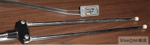

利用电视拉秆天线作为FM偶极子天线
        一般的双角电视拉秆天线可用作FM半波偶极子天线用。这种天线一般自带一个由高频变压器构成的balun(如左图的小盒子),但要事先试验一下这个变压器能否经受你要发射的功率(线圈和磁芯不发热即可)。Balun的另一种解决办法是直接用同轴电缆作为馈线,将其饶直径大约10cm的4-5个圈(参看以上介绍)。
        天线应该垂直放置, 每条拉秆拉到75/f米长,两拉秆应成一直线(向上图A一样),而不应该是V形的。电缆和天线拉秆不应平行靠近,而应留出至少50cm空当。
