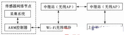

        基于LabVIEW的无线测控系统主要由传感器网络节点、无线中继站和上位机三部分组成,总体结构图如图1所示。系统传感器网络节点主要完成数据的采集和存储,并将采集的数据导入ARM处理器,由ARM处理器控制将数据由无线Wi—Fi无线模块发送给中继站。为了保证本测控系统适应无线远距离传输,选用无线AP作为中继站保证数据的正确可靠的远距离传输。在接收端中继将接收到的数据通过无线网口传回上位机,上位机由基于LabVIEW的测控软件对数据进行读取、处理、显示、存储和分析等相关操作。
        图1 无线测控系统总体结构
        无线测控系统在工作时首先在上位机LabVIEW软件的控制下进行自检,待自检完成后,通过LabVIEW软件对传感器网络节点中的采集系统进行相关参数设置,然后让传感器网络节点处于待触发状态。当弹药爆炸时就会触发传感器网络节点使得采集系统自动把相关信号采集并存储下来。当传感器网络节点收到上位机发出的读数命令时,传感器网络节点中的ARM处理器会把采集系统中存储的数据读出并发给Wi—Fi无线模块,由其把数据通过中继站传回上位机。最后装在上位机上的LabVIEW软件完成数据的读取、合并和存储,并能根据需要对读回的数据作滤波和频谱分析等相关的信号处理工作。

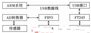

        基于LabVIEW的无线测控系统硬件部分主要由传感器、AD转换器、FPGA、ARM系统、Wi—Fi无线模块、存储器FLASH、USB控制器FT245等组成,硬件总体结构图如图2所示。
        图2 无线传感器节点的硬件总体结构框图
        A/D变换器作为模数转换的关键器件在测控系统中的地位是不容忽视的,测控系统选用AD公司的AD7492作为模数转换芯片,AD7492分辨率为12 bit,在2.7 V~5.25 V的电压下工作,最高采样速率可达到3 MB/s,可以处理高达10 MHz的宽频信号。在传感器节点的硬件当中FLASH存储器也显得尤为重要,因为所有的实验数据都需要存储到FLASH中,一方面数据要准确地存入且不能丢失,另一方面存储的数据要能够准确地被读出并传回上位机。测控系统的NandFlash芯片选用三星公司的K9K2G08U0M,容量为256 MB,电压工作在2.7 V~3.6 V,一页大小为2 kB,编程和擦除均为自动。

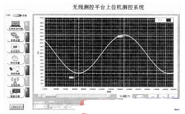

        首先要对采集模块的参数进行设置,参数设置的过程是:上位机发送参数设置指令,然后指令通过中继站传输到下位机,下位机根据事先的程序设定将系统调整到相对应的工作模式,以1号测控装置为例,将其采样率设置在第三档,即1 Mbps.
        为了验证经过无线设置后系统是否正确地进入到了相对应的工作模式,利用信号源直接产生一个频率为1 kHz、最大值为3.1 V、最小值为0.8 V的正弦信号,将该信号直接输入到调理电路的输入端,待系统采集完成后,将采集结果通过无线传输到上位机进行显示,上位机显示结果如图4所示。
        图4 正弦波采集结果图

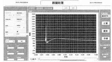

        为了进一步验证测控系统的实际工作能力,采用ICP传感器和测控系统对模拟的炸药爆炸现场进行了爆压测量实验。首先通过无线将系统相关参数设置完成,并让系统进入待触发状态,等炸药起爆的瞬间完成炸药瞬态爆压的测量,最后将测量结果经过无线传回计算机。见图5给出了模拟炸药爆炸瞬间测到的爆压值经过低通滤波处理后的实验结果。
        图5 冲击波信号实际采集处理结果
        在图5中横坐标的单位是ns,纵坐标的单位是mV,游标1对应的正弦波最小幅值为795 mV,游标0对应的正弦波最大幅值为3 102 mV,除掉软件操作时游标取点的误差,这一结果和信号源设置的最大值为3.1 V、最小值为0.8 V基本吻合。游标0和游标1在横轴上的差值可以计算得到采集到的正弦波一个周期为1 ms,这正好和信号源没置的信号频率为1 k吻合。从上述实验结果可以看出,该测控系统从参数的无线设置,到数据采集模块的数据采集,再到采集结果的无线回传,最后到采集结果的上位机显示都正确无误,测试曲线能够很好地记录炸药爆炸前后各个状态的相关参数。
