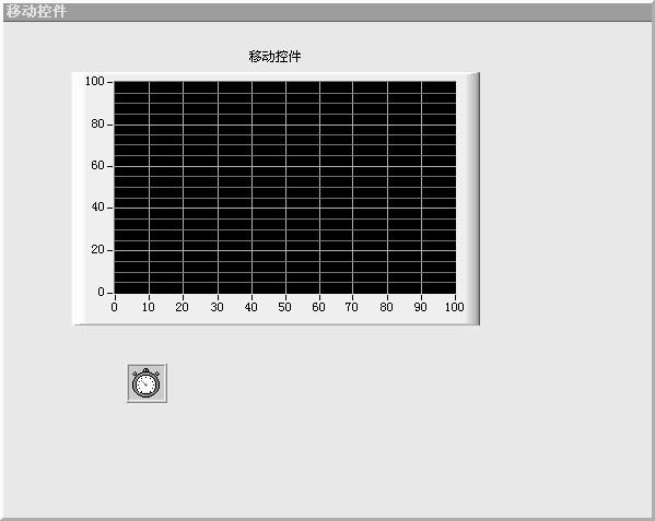

        (1)面板设计
        编写一个运行程序时,利用鼠标调整Graph 控件的大小和位置,当鼠标放置于控件内时,显示手形,此时可以按下鼠标左键移动控件,当鼠标放置于控件右侧、下侧或右下角时,显示箭头形状,按下鼠标左键拖拽控件,可改变控件的大小尺寸。控件移动采用面板回调函数实现,控件尺寸改变采用Timer 定时器控制实现。面板设计如图4-1 所示,面板中主要控件属性设置如表4-1 所示。
        图4-1 移动控件面板
        表4-1 控件属性设置表
                                        常量名
                                        控件类型
                                                                        控件的主要属性
                                        PANEL
                                        Panel
                                                                        标题:移动控件回调函数:PanelCB
                                        GRAPH
                                        Graph
                                                                        标题:移动控件
                                        TIMER
                                         Timer
                                                                        回调函数:timer Interval:0.01

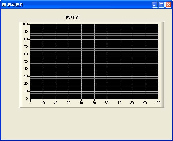

        (4)运行效果图
        点击工具栏中的Debug Project 按钮,程序开始运行,其效果如图4-2 所示。
        4-2 运行效果图
