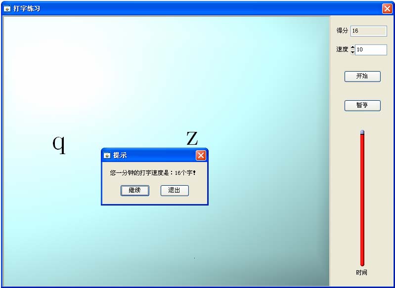

        (4)运行效果图
        点击工具栏中的Debug Project 按钮,程序开始运行,其效果如图4-12 所示。
        图4-12 运行效果图
