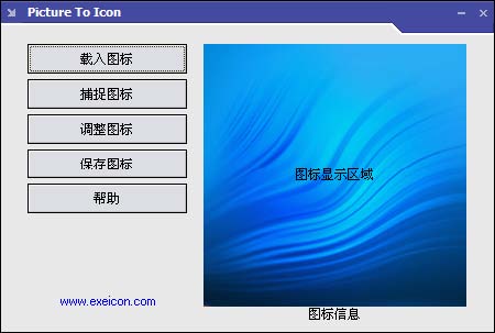

                        背景透明图标制作过程并不复杂,可将现有的一些图片资源直接转换为图标文件,并将其背景设置为透明即可。PictureToIcon 能将图片或屏幕的一部分转化为Icon 图标,调整图标大小以及从资源库中提取Icon,支持BMP 、JPEG 、GIF 、CUR、WMF 等格式转换。通过PictureToIcon 工具,可以方便地创建、编辑、载入和保存图标,并可设置图标透明度,甚至可以从.exe、.dll、.scr 和.ocx 文件中提取图标;支持16 位、24 位和32 位真彩图标,其最新版本支持图标改变大小从1×1 到256×256 。

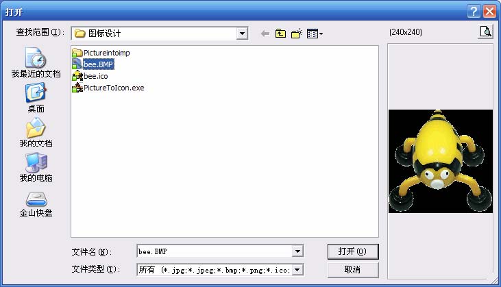

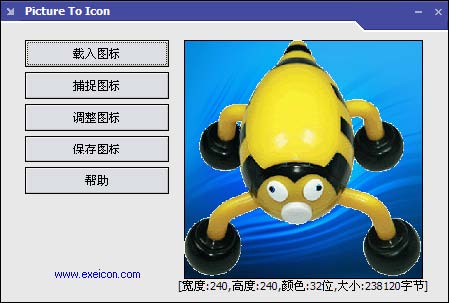

                        在图标设计文件夹下找到PictureToIcon.exe 文件,双击打开该程序,如图4-13 所示。点击载入图标按钮,弹出打开对话框,选择需要转换的图像文件,如打开bee.bmp 文件,如图4-14 所示。

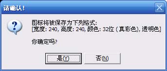

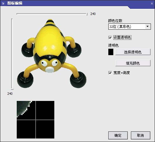

                        在对话框中点击打开按钮,弹出图标编辑对话框,如图4-15 所示。在图中选择设置透明色复选框,点击确定按钮,弹出请确认对话框,点击是按钮即可,如图4-16 所示。

                        加到主窗口后,在右侧显示获得的透明图标文件,如图4-17 所示,点击保存图标按钮进行保存。至此,一个背景透明的蜜蜂图标就做好了,依次将飞机、炸弹、子弹等做成透明图标,以备程序中调用。

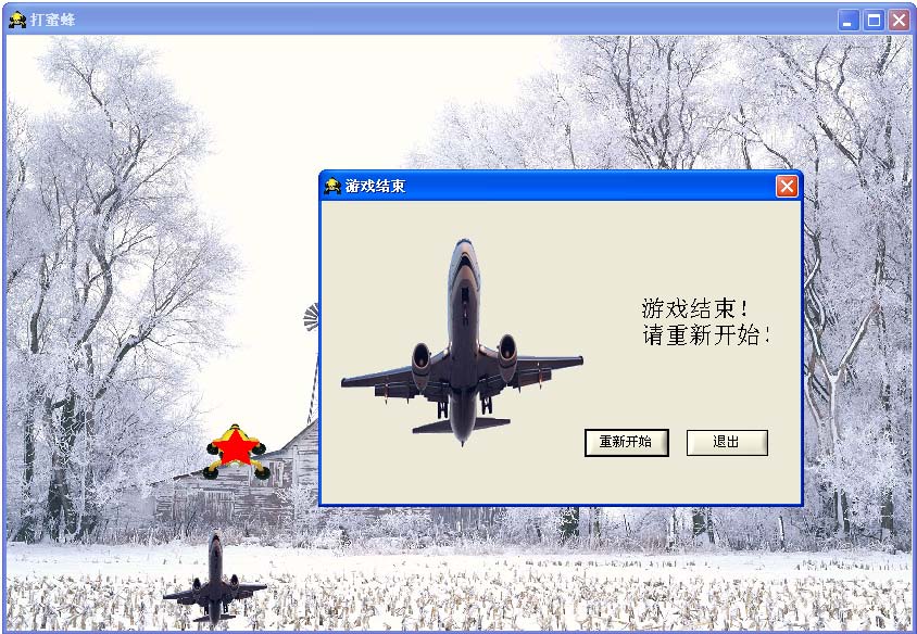

                        4.5.2 打蜜蜂程序设计
                        (1)面板设计

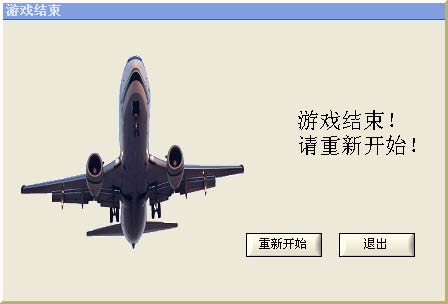

                        编写一个打蜜蜂游戏,游戏一开始,蜜蜂开始移动,并每隔一段时间发射一颗炸弹,如果枪(飞机)被炸弹击中,则显示击中画面,并弹出游戏结束面板,点击重新开始则继续游戏,点击退出结束游戏。如果枪(飞机)发射的子弹击中蜜蜂,同样显示击中画面,弹出游戏结束面板。面板设计如图4-18 所示,面板中主要控件属性设置如表4-9 所示。
                (a)打蜜蜂面板
                 (b)游戏结束面板
                图4-18打蜜蜂游戏面板

                        (4)运行效果图
                        点击工具栏中的Debug Project 按钮,程序开始运行,其效果如图4-19 所示。
                图4-19 运行效果图
