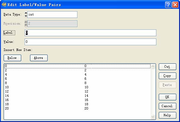

        在进行图形用户界面设计时,设计者通常会对控件外观(如大小、形状、形式)等进行调整,但LabWindows/CVI 中的控件外观很少能进行二次开发与设计,但是,Ring 控件的箭头大小却在可以设置之列。NI 公司的Luis Gomes 在网站上公布了有关Ring 控件箭头设置的非公开资料,但在其官方手册中并没有说明。Ring 控件箭头属性设置主要包括宽度和高度,可使控件箭头与显示的文字字体比例保持协调。对于普通Ring 控件,可用SetCtrlAttribute 函数,控件属性设置为20472,对于Menu Ring 、Recessed Menu Ring 和Popup Menu Ring 控件,可设置控件属性值为20475 来调整宽度值,通过设置控件属性值为20476 来调整高度值。双击Ring 控件,在弹出的Edit Ring 对话框中点击Label/Value Pairs… 按钮,设置标题和数值对,如图1-6 所示。

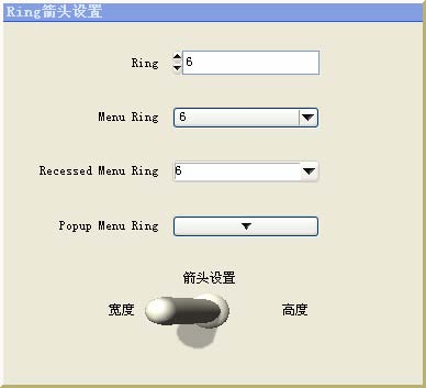

        (1)面板设计

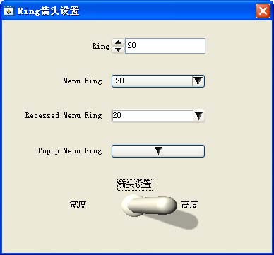

        编写一个Ring 箭头设置测试程序,首先通过Binary Switch 控件设置Ring 控件箭头的宽度或高度,然后设置Menu Ring 、Recessed Menu Ring 和Popup Menu Ring 的宽度或高度值,对于普通Ring 控件,只能设置宽度,高度设置不起作用,设置的数值区间为0~20 。面板设计如图1-7 所示,面板中主要控件属性设置如表1-10 所示。
        图1-6 Label/Value Pairs 对话框图
        1-7 Ring 箭头设置面板
        表1-10 控件属性设置表

        (4)运行效果图
        点击工具栏中的Debug Project 按钮,程序开始运行,其效果如图1-8 所示。
        图1-8 运行效果图
