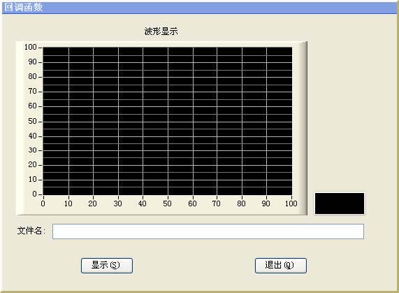

        (1)面板设计
        编写一个伪随机信号发生器程序,并将产生的数据在Graph 控件中显示出来,将生成程序的文件名在String 控件中显示。为了使整个面板居中显示,双击面板调出Edit Panel 对话框,选择Auto-Center Vertically (when loaded) 和Auto-Center horizontally (when loaded),并点击“Other Attributes…”按钮,选择Movable 、Can Minimize 、Title Bar Visible 、Use Windows Visual Styles for Controls 项。面板设计如图1-1 所示,面板中主要控件属性设置如表1-1 所示。
        图1-1 回调函数面板
        表1-1 控件属性设置表
                                                                        常量名
                                                                        控件类型
                                                                        控件的主要属性
                                                                        PANEL
                                                                        Panel
                                                                        标题:回调函数回调函数:PanelCB
                                                                        GRAPH
                                                                        Graph
                                                                        标题:波形显示
                                                                        STRING
                                                                         String
                                                                        标题:文件名
                                                                        OKBUTTON
                                                                         Command Button
                                                                        标题:显示(__S) 回调函数:OkCallback
                                                                        QUITBUTTON
                                                                         Command Button
                                                                        标题:退出(__Q) 回调函数:QuitCallback

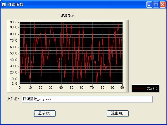

        (2)程序源代码
        //头文件声明,系统自动添加
        #include <ansi_c.h>
        #include <cvirte.h>
        #include <userint.h>
        #include "回调函数.h"
        //全局静态变量
        static int panelHandle;
        //主函数
        int main (int argc, char *argv[])
         //初始化LabWindows/CVI 运行时库引擎
         if (InitCVIRTE (0, argv, 0) == 0)
         //如果返回值为0, 则初始化失败,返回&ndash;1
         return &ndash;1;
         //装载面板,返回面板句柄
         if ((panelHandle = LoadPanel (0, " 回调函数.uir", PANEL)) < 0)
         //如果装载面板失败,则返回&ndash;1
         return &ndash;1;
         //获得*argv[] 中的字符串,即为文件名
         SetCtrlVal (panelHandle, PANEL_STRING, argv[0]);
         //显示面板
         DisplayPanel (panelHandle);
         //运行用户界面
         RunUserInterface ();
         //删除面板句柄
         DiscardPanel (panelHandle);
         //主函数执行成功,返回0
         return 0;
        //面板回调函数
        int CVICALLBACK PanelCB (int panel, int event, void *callbackData,
        int eventData1, int eventData2)
        switch (event)
        //面板响应事件
        case EVENT_CLOSE:
        // 调用退出按钮的EVENT_COMMIT 事件
         QuitCallback (panelHandle, PANEL_QUITBUTTON, EVENT_COMMIT, 0, 0, 0);
         break;
         //函数返回值,0 表示成功
         return 0;
        //退出按钮
        int CVICALLBACK QuitCallback (int panel, int control, int event,
        void *callbackData, int eventData1, int eventData2)
        if (event == EVENT_COMMIT)
        //退出用户界面
        QuitUserInterface (0);
        return 0;
        //显示按钮
        int CVICALLBACK OkCallback (int panel, int control, int event,
        //定义局部变量
        int i;
        double datapoints[100];
        switch (event)
        case EVENT_COMMIT:
        // 产生100 个随机数,放入数组datapoints 中
        for (i = 0; i < 100; i++)
        datapoints = rand() / 32767.0 * 100.0;
        // 清除以前Graph 中绘制的波形
        DeleteGraphPlot (panelHandle, PANEL_GRAPH, -1, VAL_IMMEDIATE_DRAW);
        // 在Graph 中绘制波形
        PlotY (panelHandle, PANEL_GRAPH, datapoints, 100, VAL_DOUBLE, VAL_THIN_LINE,
        VAL_EMPTY_SQUARE, VAL_SOLID, 1, VAL_RED);
        break;
        return 0;

        (4)运行效果图
        点击工具栏中的Debug Project 按钮,程序开始运行,其效果如图1-2 所示。
        图1-2 运行效果图
