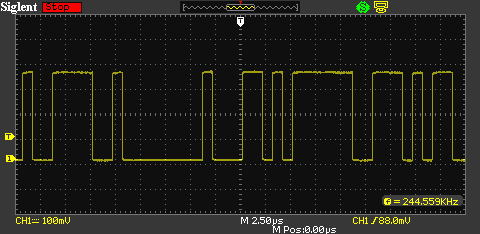

常常有人会问,怎样才能把示波器和信号源两者连接起来,实现数据共享呢?其实,鼎阳SDS1000系列示波器是可以将采集到的波形信息以CSV文件的格式发送给鼎阳SDG1000信号源;而SDG1000信号源也可以将CSV文件数据转化为波形信息并发送给信号源,实现示波器和信号源的无缝互连、数据共享。那如何实现呢?鼎阳科技提供了两种方式来传输数据,实现无缝互连。

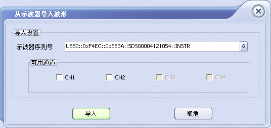

        SDG1000信号源配套有功能强大的任意波形编辑软件EasyWave,可以直接将SDS1000示波器采集的波形信息导入其中:

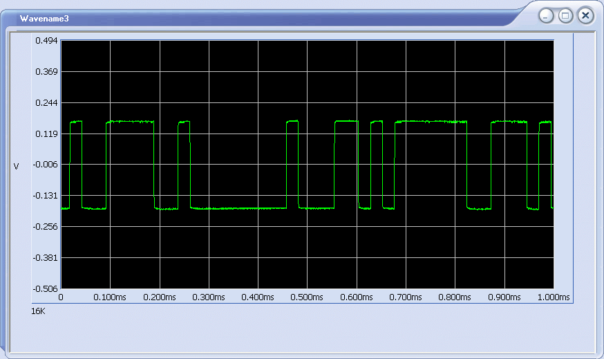

        生成CSV文件格式的波形文件:

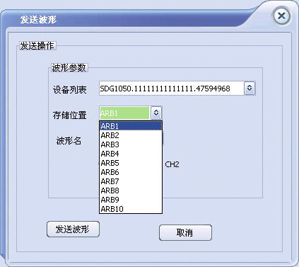

        将波形文件直接发送到SDG1000信号源任意波形存储空间:
        这样我们就可以在SDG1000信号源上调出波形并发送给SDS1000示波器分析。

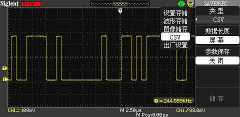

        将SDS1000示波器采集的波形信息以CSV文件格式存储到U盘中:

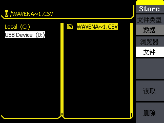

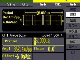

        将U盘插入SDG1000信号源前面板的USB Host口,并将CSV文件存储到信号源中:
        最后在SDG1000信号源上调出波形并发送给SDS1000示波器分析。
