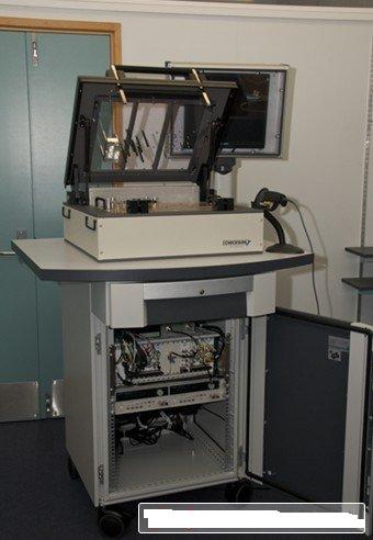

        基于NI PXI平台、NI LabVIEW、NI TestStand、NI Switch Executive软件创建测试系统,通过气动式测试设备连接至被测部件(UUT) -包括射频区域自定义屏蔽,以实现高性能射频测试解决方案。

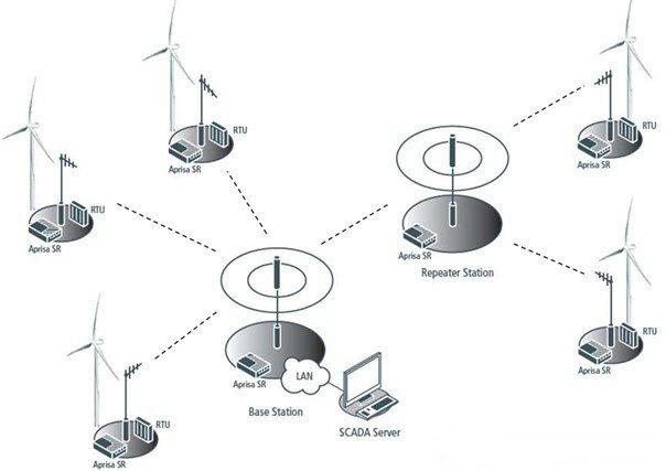

        2008年,4RF Communications公司开始着手开发新的无线电产品,以扩充现有的点对点长距离无线产品。Aprisa SR是点对多点的Smart SCADA无线电产品,可达12.5 kHz通道频宽与9.6 kbps窄带无线电的功能,以通过许可的400至470 MHz频谱带宽,普及用于石油、煤气、公共事业的监控应用。Aprisa SR是针对需要高级安全功能的工业所设计的,可有效处理日益复杂的SCADA网络,并评估IP构架与智能型电网等公共建設. Aprisa SR的完整功能,搭配其高稳定性和精心设计的高级无线电平台,使其可用于多种监控应用并满足当前和未来的需求。无线电另可设定为基地台、远程工作站、中继器,无缝集成至任何网路拓扑中(图1)。且单个机箱即可支持大量序列与以太网接口,并内建安全功能。
        图1.测试设备对射频区域的屏蔽设计

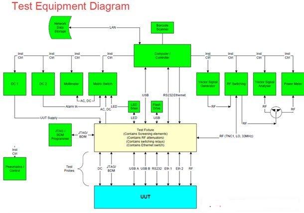

        测试开发进程我们记录了计划中的测试目标,并需达到下列特性:?板卡测试需在5分钟内完成?每月需能测试3000组产品?测试期间不能有人为干预?即使非技术人员也能操作?测试针可存取板卡另一边的所有测试点?包含除错设备?可针对未来产品随时扩充,如更多的射频频带与频宽我们将测试分为3大块:? DC Testing:测试组件数值、电源供应电压、耗电量,以及低电压关机、切换面板、LED指示灯的功能性测试。? Built-In Self Test (BIST):用于Boot loader与软件安装、测试RAM与闪存、确认以太网的地址分配。我们将这些测试植入设备中,通过指令线路界面即可存取。?射频功能性测试与校准:测试并校准传输器、接收器、Aprisa SR板的系统功能。
        图2.最终试系统测开发难题为了跟上产品开发安排,我们必须配合产品开发测试系统,因此对其中5项板卡设计作出了变更。但又因为测试系统在设计之初,已考虑到其必要规格与灵活度,所以重新设计PCB也仅需对夹具进行1项变更。在4RF Communication与CPE systems之间保持良好的通信,并建立项目、配置管理程序之后,NI软硬件让我们能确保达到同步开发。
        测试系统的主要限制之一,就是各组板卡需要5分钟测试时间。因此需要优化射频校准算法,确保达到高效率运作。而NI PXIe-5663矢量信号分析仪(VSA)与NI PXIe-5673矢量信号生成器(VSG)均可支持算法的优化程序。
        Aprisa SR的PCB组件包含射频传输与接收电路,且必须连带其外壳一起测试。所以我们也需考虑并纳入射频干扰与屏蔽的情况,再筛选夹具设计。我们以产品的CAD模型容纳射频屏蔽外壳,构成夹具顶板部分(图3)。只要将板卡置于外壳之中,即可达到测试设备所研发的屏蔽功能。
        图3.Aprisa SR范例无线电设定Aprisa SR无线电内建数据加密功能,可产生仿真数据串流,以测试接收器敏感度。通过NI PXIe-5663 VNA,可让NI PXIe-5673 VSG达到不同级别的无线电信号记录与重复传输,再以实际数据测试接收器的敏感度。此方式也代表未来无需变更测试系统的软件,即可改变加密程序。

        图4.测试系统图表显示硬件组件与连接功能
