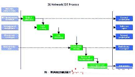

        图1显示了普通互操作测试的基本流程,现在的IOT大多基于此流程。
        2.普通IOT的基本流程

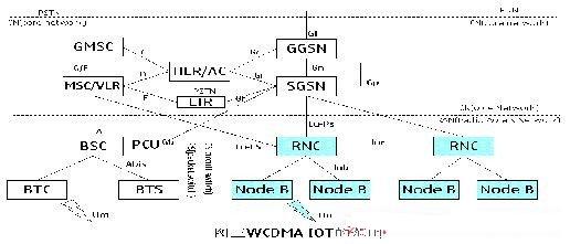

        图2所示为3G-网络IOT的范围,3GIOT涉及非常多的接口,但是最重要的接口有2个:Uu和Iu即Iu-CS和Iu-PS,所以信息产业部在3G技术试验中特意安排了不同厂家之间的Uu和Iu接口的IOT.
