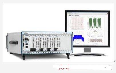

NI PXIe-5644R是业界首台矢量信号收发仪(VST)。该VST的特点是高达80MHz的实时带宽以及最高至6 GHz的中心频率。该仪器同时包括可编程FPGA,可用于提高测试速度或实现各种实时算法,如快速傅立叶变换(FFT)、功率控制以及调制或解调等。完整的WLAN测试仪器的宽度为三个PXI Express插槽,并包括可用于待测设备(DUT)控制类型应用的数字I/O端口。
  图1. NI PXIe-5644R是用于WLAN测量的最佳选择,
可编程FPGA允许用户根据需要自定制仪器。

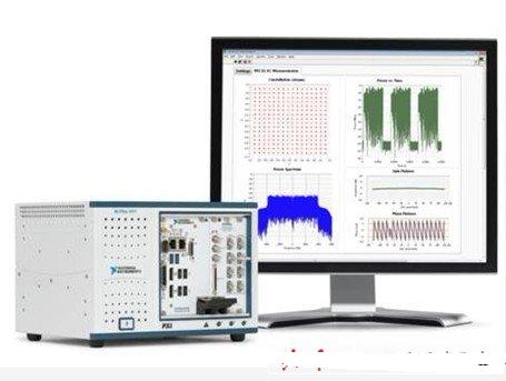

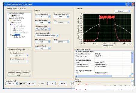

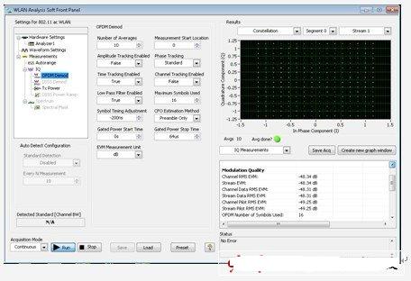

NI WLAN分析工具包提供的软面板可通过NI PXIe-5644R使用快速生成或采集功能。该分析软面板可用于调制或频谱测量。通过软面板和多达4台NI PXIe-5644R也可获得4x4 MIMO配置。
  图2. 利用NI WLAN分析工具包可方便地使用NI PXIe-5644R进行测量。
  图3. 利用NI WLAN生成工具包可生成80 MHz带宽的802.11ac信号。

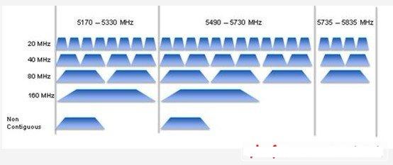

802.11ac可支持5 GHz波段并强制包括20、40和80 MHz带宽。支持160 MHz当前为可选项。可选项还包括非连续80+80 MHz TX和RX带宽。
  图4.802.11ac波段分配
IEEE草案要求802.11ac标准可向后兼容802.11a和802.11n的5 GHz波段,以便允许同时存在不同标准。部分其它强制规范包括:80 MHz带宽、256-QAM调制、高达8条空间流、多用户多输入和多输出(MIMO)。

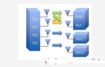

MU-MIMO可允许一个终端同时与同一个波段的多个用户收发信号。MU-MIMO属于高级MIMO技术,可利用多个独立无线电终端以便提高单个终端的通信能力。单用户MIMO仅考虑使用实际连接至每个单独接线端的多个天线。
  图5.MU-MIMO属于802.11ac的特有概念,可允许多个接收器。

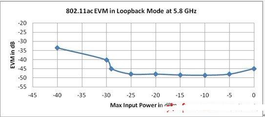

测试设备通常需提供比规范要求(如-32 dB用于256 QAM)高至少10 dB的测量能力,从而提供足够的空间用于特征和产品测试。如图7所示,NI PXIe-5644R可提供业界领先的EVM值。
  图7. 使用NI PXIe-5644R的802.11ac EVM环回模式

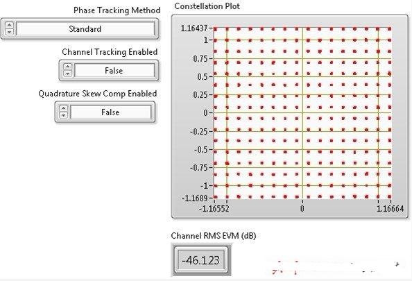

注: 以下图片均使用通过NI PXIe-5644R环回模式生成和采集的80 MHz、MCS 9 802.11ac信号。
  图8. NI PXIe-5644R可对80 MHz 256-QAM信号进行-46 dB EVM测量。

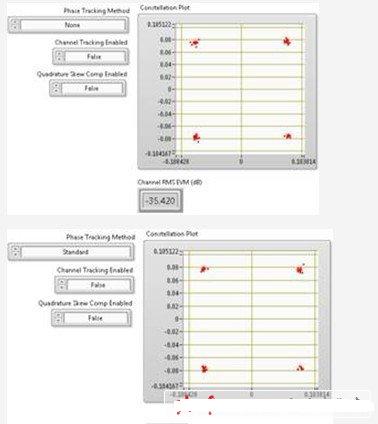

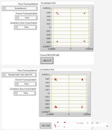

相位跟踪可用于跟踪由残余频偏和相位噪声引起的调制符号的相位变化。如果将正交频分复用(OFDM)相位跟踪方法设置为标准,根据IEEE标准802.11a-1999的17.3.9.7章节和IEEE标准802.11n-2009的20.3.21.7.4章节指定,该工具包可对OFDM符号执行基于导频的通用相位误差纠正。
如果将OFDM相位跟踪方法设置为瞬时,WLAN分析工具包可对OFDM符号执行基于导频的通用相位误差纠正,以及在每个调制符号中补偿相位失真。IEEE标准中并未定义该类型补偿,但该补偿对于确定幅值中调制失真和相位误差十分有用。通过该相位跟踪方法,该工具包仅计算误差向量幅度(EVM),EVM为对包长度和不同子载波的复数调制符号变化引起的误差。
默认值为标准。
注:下图为放大的256-QAM信号图。为了更好的说明参数变化效果,下图仅显示了4个符号。
图9. 上图显示了80 MHz 802.11ac信号进行相位跟踪对EVM数的影响。该图表在256-QAM信号图中仅显示了4个符号。

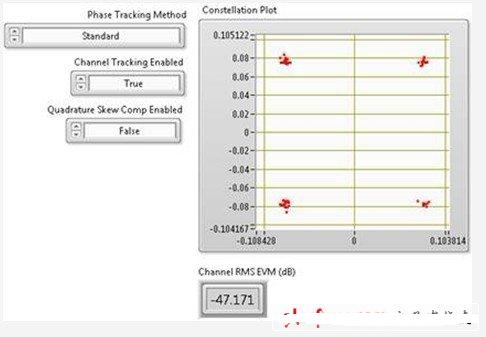

通道跟踪
通过启用通道跟踪,WLAN分析工具包可估计前导包和数据的通道响应,然后将该响应作为整个包的通道频率响应估计。如禁用通道跟踪,该工具包可估计长训练序列(LTS)的通道响应,然后将该响应作为整个包的通道频率响应估计。
  图10. 启用通道跟踪的效果
