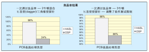

图1:用户采用了一套推荐的OSP规则集,但是依然发现对一次通过的良率有12%的影响。

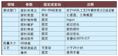

来自OSP试验的一组数据显示如下。这个试验是由一个用户发起的,他们发现在引入OSP PCB表面处理作为他们一条产品线的无铅替代的试验时,对良率有很大的影响。这些是用户独立得到的结果,并没有受到安捷伦的任何影响。使用的测试设备是市 场领先者安捷伦3070在电路测试器,在业界这个设备被广泛用作最稳定的测试平台。
研究2—欧洲合同制造商
这个合同制造商的研究是受与研究1相似的经验驱动的,在ICT中得到很差的良率性能。这个研究目的是发现根本原因,并对OEM提供反馈信息。
这个试验被分割成两个实验部分。第一个实验部分是确定改变探针类型以及加到裸铜OSP测试点上的探针作用力的影响。第二个实验部分关注于当测试点被焊接时的性能。
在第一个实验期间,在传递到ICT之前将部件存储在氮中以防止氧化。采用了三种类型的探针,标准的7oz(2N)、7oz&10oz(3N)e类探针和螺旋状探针。
实验结果发现,当对裸露的铜OSP镀层进行探测时,不同的探针类型对良率没有改善。它平均采用5个夹具激励来“突破”OSP镀层。一旦设备的插脚接触测试通 过,测试程序余下的部分将正常地进行,不要求对模拟测试约束改变。然而实验发现若改变测试作用力和探针类型,对PCB测试点/过孔的损坏程度也会发生重大 改变。这个试验的结论是:没有焊接的测试点在ICT中具有很大的问题。使用更大的作用力或者更锋利的测试探针只会导致PCB损坏。
