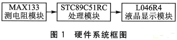

本研究主要通过STC89C51RC单片机控制MAXl33芯片进行电阻的测量以及长度的转换,并将结果送至L046R4液晶显示模块显示,如图1所示。

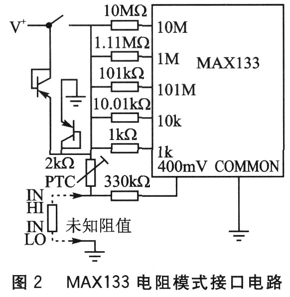

2.2 MAXl33芯片
MAXl33是美国MaXim公司生产的专配的μP数字万用表芯片,只需配上4位或8位,即可构成 智能数字万用表、巡检仪或测试系统。采用多重积分式A/D转换器,A/D转换准确度为0.025%;时钟频率选32 768 Hz时,测量速度达20次/s。最大计数值通常取测量单极性信号时还可提高到79 999。MAXl33的D0~D3作为4位多路地址/数据总线。片内包含量程开关、蜂鸣驱动器、有源滤波器、电池低电压检测器,具有完善的数字接口,带BCD码输出,基本能实现20多种功能。电阻模式接口电路如图2所示。

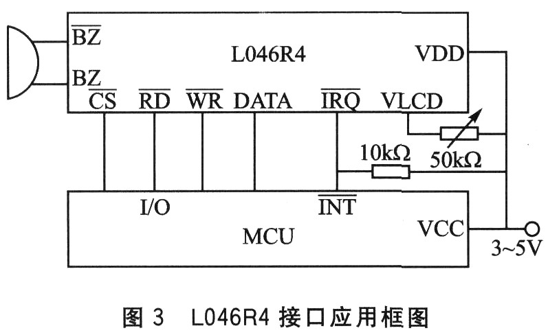

2.3 L046R4
L046R4为4位8字加提示符液晶显示模块,3~4线串行接口,可与任何单片机、接口IC接口,如图3所示。其低功耗特性:显示状态50&mu;A(典型值),省电模式<1&mu;A,工作电压为2.7~5.2 V,视角对比度可调,显示清晰,稳定可靠,使用编程简单。

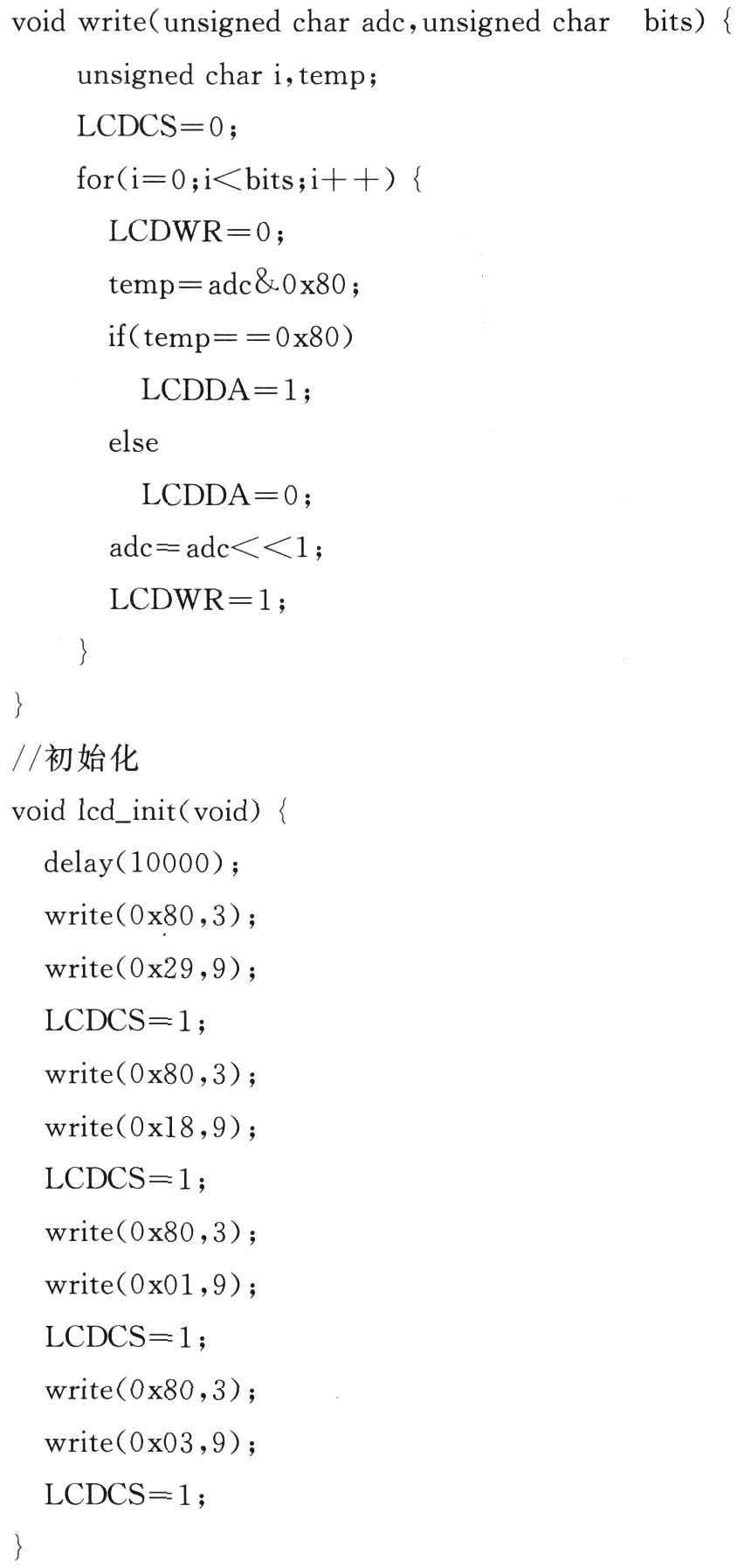

3.1 L046R4初始化模块
模块上电后,软件初始化模块,应延时200 ms以上再送命令:
①写入模块专用初始化命令100 0010 1001定义模块;
②写入100 0001 1000定义内部RC振荡方式,或100 0001 0100定义外部晶振方式;
③写入100 0000 0001开振荡器;
④写入100 0000 0011开显示器。
以上4步完成后再送入其他命令或显示数据。对于显示的数据正确与否,可选用读RAM方式进行校验。为实现低功耗方式,每次读/写命令或数据后,应将CS、RD、WR、DATA置高电平或悬空。

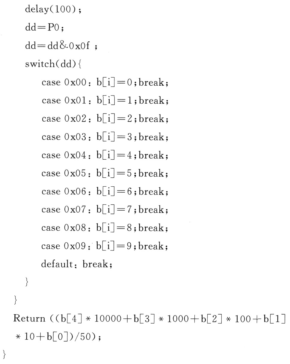

初如化程序如下:

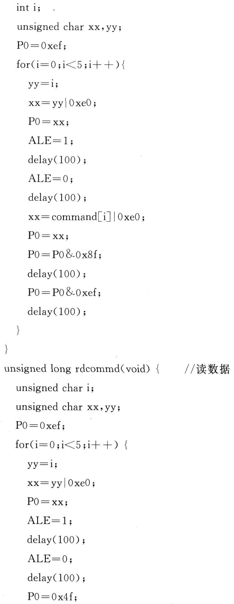

3.2 MAXl33模块
MAXl33仅用7根线(DO~D3、ALE、RD、WR)与微处理器相连。微处理器首先按照寄存器地址码,选择要读或写的寄存器序号;然后给地址锁存使能端发一个正脉冲,在高电平时将寄存器地址锁存到MAXl33中。

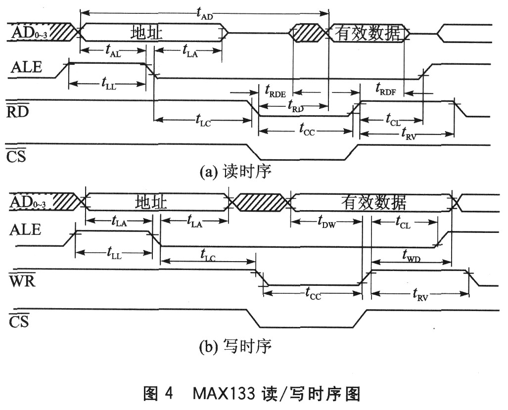

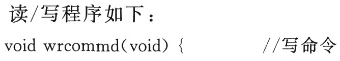

读的过程是微处理器首先向RD发一个负脉冲,然后MAXl33把所选定寄存器中的数据送至总线上。写的过程是微处理器首先把数据送到总线上,然后给WR送一负脉冲,MAXl33就将数据锁存到所选定的寄存器中。在读/写过程中,片选(CS)必须为低电平,但ALE端不受CS端控制。
MAXl33的读/写时序图如图4所示。

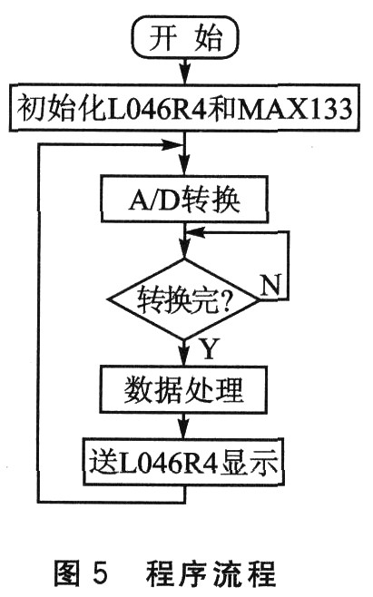

3.3 主程序流程
主程序流程如图5所示。
