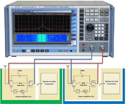

二 射频放大器电路测试和分析
为了增强物联网传感层的覆盖范围,我们在设计中往往需要为无线传感器片上系统(SoC)添加各种射频放大器,由于这些放大器工作在315MHZ到2.4GHZ的微波射频频段,测试和分析需要使用到昂贵的射频频谱分析仪,为了方便工程师使用低成本的测试开发工具,物联网分析仪配备了不同的频谱分析仪模块,供工程师使用。由于是功能共同使用物联网分析仪内部的嵌入式电脑和彩色LCD显示和触摸屏,所以整体仪器增加成本不是很高。
物联网分析仪有2个标准的50欧姆射频插头,可以实现射频信号的输出和输入,内置的软件可以实现高达2.45GHZ的射频频谱仪和射频信号发生器功能,(使用选择功能模块可以高达5.8GHZ)。
图二是一个测试接收放大器和发射放大器的测试演示
图2:射频放大器测试开发配置示意图。
图二中有两个传感器网络无线模块的的电路板(绿色和兰色),实际测试时候,只能选择对其中一个板子连接和实际测试和调试。
首先,我们测试发射放大器(图二绿色电路板),这一般是功率放大器,我们将分析仪射频输出电缆连接在绿色电路板的输入端(断开无线收发器输出),将输出信号调整到我们需要的频率(300MHZ ,433MHZ,900MHZ,2.45GHZ等),将输出端(天线端)连接到分析仪接收电缆,将分析仪设置为频谱接收状态,我们可以在分析仪上观察到射频频谱信号,可以采用波形显示或者同时采用密度显示,还有观察到最大频谱轨迹,平均频谱轨迹等高级数值功能;通过射频信号发生器和频谱仪,我们可以测试功率发生器的各种射频参数,对放大器相关输出阻抗,功率,噪声等,进行调整,完成一个高质量功率放大器调试和测试过程;
对低噪声放大器测试调试(图二兰色电路板)的测试和调试,只需要分别将分析仪输入输出端进行不同射频连接,同样可以容易方便实现对低噪声放大器这样高难度射频传感器模块的测试调试工作。
