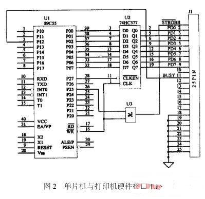

1.2单片机与并口打印机的接口电路
设计的51单片机和打印机的接口电路如图2所示。单片机只用了10根信号线来驱动喷墨打印机。单片机P0口的8根数据线通过74HC377锁存后和并口的数据线相连,向打印机传送命令和数据;I/O引脚P12接并口的BUSY信号线,单片机检测到P12管脚为高电平时,继续读取该管脚的状态,直到为低电平时(表明打印机可以接受下一个字符)才往数据口发送一个字符。单片机最高位地址总线P2.7(A15)为低电平时,数据便可在单片机写控制信号线WR的上升沿锁入74HC377,随后P2.6为低电平时,选通信号STROBE有效,数据进入打印机。这样,喷墨打印机端口地址为0x0000~0x3fff,由于51系列单片机的存储器和外设是统一编址的,外部存储器地址只能从0x4000开始。如果系统存储空间不够,可以改用全译码电路来实现。

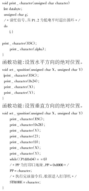

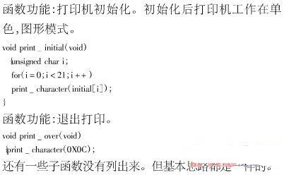

3打印程序设计
打印机的驱动软件采用C51编写,在keil C51环境下编译通过,能够正常工作。以下是其中的一些关键部分:
函数功能:把字节character发送到打印口。其工作过程是,先读取打印机忙状态信号,如果忙继续查询,直到不忙再送去一个字符到打印口,随后发出选通信号。
