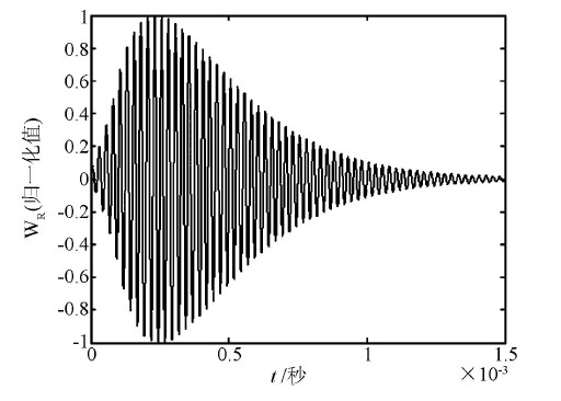

图1实际接收信号(N= 5)
从图1中可看出,接受信号包络从起振到峰值的时间要小于从峰值衰减至噪声幅值的时间。实际总长度接近1. 5 ~ 2ms ,而从起振到包络峰值只需250μs 左右,即9 ~ 12个T , T = 25μs.

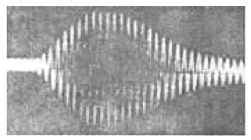

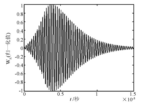

由(6)、(7)式知:在N, a一定的情况下,每个反射面产生的回波作用接收头得到的接收信号经归一化后是相同的。为了便于取阈值,分析接收信号包络的特性与n、N的关系是必要的。首先找出定值a,方法是取N= 5 , a值在一定范围内变化得到多幅仿真图,经比较a= 5 000/ s 时得到的图2与图1接近。根据得到的a值可仿真N= 12时的接收信号,见图3.
图2 接收信号仿真(N= 5 , a= 5 000/ s)
图3 接收信号仿真(N= 12, a= 5 000/ s)

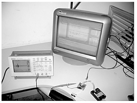

在测量时,一旦有干扰物挡住超声波到墙壁的行进路径,则墙壁返回的信号将减弱,过高的阈值可能测不到墙壁回波信号,动态阈值因无规律可循而无法使用,故此阈值采用小固定值,因接收信号中的噪声峰值较稳定,固定阈值取3~5 倍噪声峰值。由于墙壁回波信号不确定地高低变化,在标定测量参数时,用示波器采集信号,以接收信号包络峰值的0. 5 倍处(即图2中N= 4 或5 处的时间)作为距离信息。这样处理的目的是:即使接收信号过强或过弱,测距误差始终在3~5 cm 以内。当N过大时,盲区会增大同时测量精度也会下降,见图3.
多目标测量要能区分出两个不同目标。由于阈值取得小,则系统的分辨能力很差,从图2上可看出接收信号经1. 5 ms 后正弦幅值是包络峰值的0. 015倍。图2的波形只有在超声波垂直入射墙壁时才能得到,在大多数情况下接收信号从起振到包络峰值基本固定,但是接收信号从包络峰值以后各不一样,一般从起振经1. 5 ms~2ms 后都会降到阈值以下。

图5 用示波器标定系统(只有一个发射头和一个接收头)
