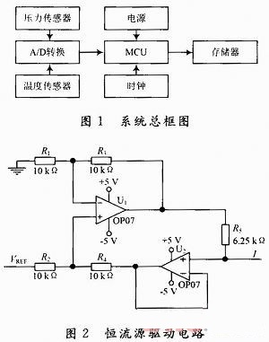

系统由微控制器、温度传感器、压强传感器、模/数转换器、时钟、存储器、电源以及耐压耐高温外壳等部分组成。油井温度在150℃范围内,选用热电阻PT1000作为温度传感器,它具有耐高温,灵敏度高,寿命长,经济的特点。采用恒流源驱动测量方式,具有稳定性好,灵敏度高,精度高等优点。压强传感器采用蓝宝石压力传感器,压强为30 MPa以下,温度信号与压力信号经过放大电路放大,由微处理器片内两路10位A/D转换器转换为数字量进行存储处理,MCU微处理器选用PIC16F876单片机,将所需数据以及当前时刻相关联,输出到存储器保存,具有体积小,功耗低和内高温,工作稳定等特点,系统总框图如图1所示。

由于温度对集成运放参数影响不如对晶体管或场效应管参数影响显著,由集成运放构成的恒流源具有稳定性更好,恒流性能更高的优点,尤其在负载一端需要接地的情况下。采用双运放恒流源驱动PT1000,如图2所示。其中,放大器U1构成加法器;U2构成跟随器,U1,U2均选用低噪声、低失调、高开环增益双极性运算放大器OP07。设图2中参考电阻R5上下两端的电位分别为Va和Vb,Va即为同相加法器U1的输出,当取电阻R1=R2,R3=R4时,则Va=VREF+Vb,故恒流源的输出电流为:
I=(Va-Vb)/R5=VREF/R5(1)
该双运放恒流源具有负载可接地,当运放为双电源供电时,输出电流为双极性,恒定电流大小通过改变输入参考基准VREF或调整参考电阻R5的大小来实现,很容易得到稳定的小电流和补偿校准。由于电阻的失配,参考电阻R5的两端电压将会受到其驱动负载端电压的影响,从而会影响恒流源的稳定性。显然这对高精度的恒流源是不能接受的。所以R1~R4这4个电阻的选取原则是失配要尽量的小,且每对电阻的失配大小方向要一致。采用精密电阻进行筛选,选出其中阻值接近的4个电阻。

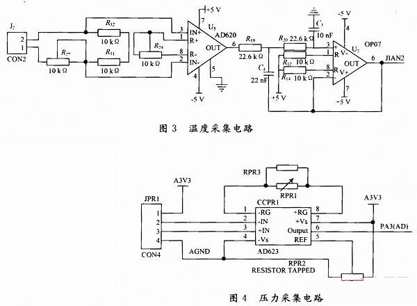

本系统所需恒流源要具有输出电流恒定,温度稳定性好,输出电阻很大,输出电流小于0.5 mA,负载一端接地,输出电流极性可改变。选用仪表芯片AD620进行信号放大。采用OP07进行进一步放大。并送入片内10位A/D转换器。温度放大电路如图3所示。压力信号采集采用蓝宝石硅晶体,电路如图4所示,选用AD623进行进放大,信号经过放大进入PIC单片机内部10位A/D转换器。

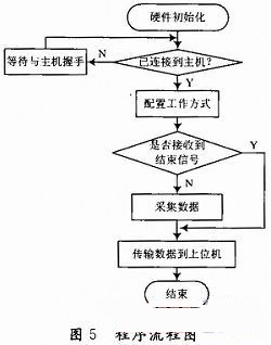

系统下位机流程图如图5所示。
