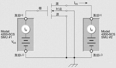

亚阈区电流测试常常在晶圆片级进行。它是表示器件打开和关闭的快慢程度的参数。图2示出测量亚阈区电流的典型测试设置情况。在此配置中,4200型半导体特性分析系统配备了2个SMU和前置放大器。使用一个SMU来提供恒定的漏-源电压(VDS),并测量产生的漏极电流(IDS)。另一个SMU用来扫描栅-源电压(VGS)。对这个SMU来说,应当将钳位电流或测量电流值设置为固定测量量程上的最高期望的栅极电流。
图2 使用二台SMU来测量亚阀区电流

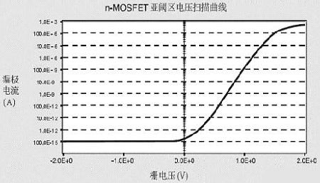

图3是一个增强型MOSFET的IDS对VGS曲线。该曲线是在4200- SCS型半导体特性测试系统上得到的。
图3 增强型MOSFET的IDS-VGS曲线
