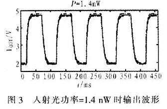

  因光电转换电路的增益很高,虽然采用精密放大电路,并使用RF和CF限制信号频带,但几乎对所有的输入光信号,其输出噪声都非常高。图2(a)为P=0.7nW时光电转换电路的输出波形,可以看出,噪声与信号在同一个数量级,噪声与信号峰值比接近l,如果以这样的输出直接进行A/D转换,将使数据的准确性大打折扣,虽然可以通过单片机程序中的滤噪子程序来降低数据的出错概率,但软件模拟功能具有一定的局限性,可能无法得到准确的数据输出。图2(b)是通过前置放大电路处理后的输出信号,其波形较光滑,噪信峰值比降低至O.02以下,几乎不用软件滤噪可以将A/D转换的数据直接进行后续处理。由此可见,LOGl00作为前置放大电路在放大有用信号的同时,也有效抑制了噪声,其具体测量数据与理论计算结果差距较小,完全可满足设计要求。图3所示为输入光功率在1.4 nW时理论值(虚线)与测量值(实线)相差不到0.1 V。

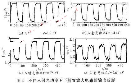

        图4为不同入射光功率P下前置放大电路的输出VOUT波形,从图4可以看出,输入光信号的强度几百pW的微弱改变时,LOGl00的输出信号幅度有几百mV的明显变化,这使得在A/D转换时可最大限度地采集不同光源强度的数据。然而LOGl00也有其不足之处。由图4可见,随着输入光强度的减弱,输出信号中噪声逐渐增强,当噪声与信号相比增大到一定程度后,可能会使A/D转换电路输出错误,这时必须采用软件进行滤噪处理。因此LOGl00一般用在检测弱光信号电路中,在微弱光信号检测中,LOGl00的输出信噪比较小,还需精密滤波电路辅助,这不但增加了电路的复杂性,也使其输出数据的准确度大大降低,从而不能进行实际应用。
