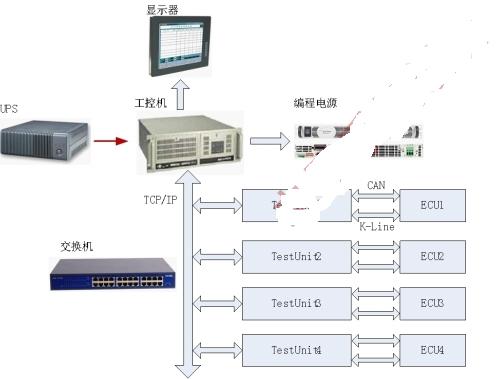

测试系统框图如图2所示。测试系统采用单上位机和多下位机的结构,上位机为工控机,下位机为TestUnit。工控机和TestUnit之间通过交换机连接,使用TCP/IP协议通讯。TestUnit中包含独立的仪器资源、负载资源以及供电系统,每个TestUnit对应一个发动机控制器。多个TestUnit可以并行独立工作,对应不同的测试环境。测试系统最多可以扩展20个TestUnit(对应20个控制器),同时在不同的环境下测试。
图2:发动机控制器LTT测试系统框图。

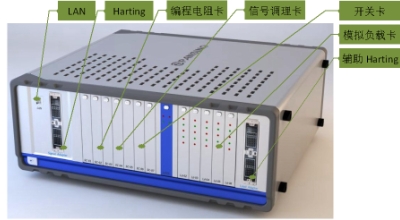

TestUnit的系统框图如图3所示,其外观如图4所示。TestUnit具有如下特点:
图3:TestUnit框图。
图4:TestUnit外观。
丰富的仪器资源:包含110路数字I/O通道、32路16位分辨率的模拟输入通道(共享250kS/s采样率)和4路16位分辨率的模拟输出通道。
强大的通讯能力:高速(1Mbit/s)CAN总线、K-Line总线,可扩展的LIN、Flexray总线。
最高可达64路的可编程模拟负载通道。
快速的连接:通过一个150针的Harting接头与发动机控制器进行连接。
方便的调试接口:辅助Harting接口,用于人工监测测试过程中的仪器工作状态。
插卡式的模块化设计,方便维护与升级。当发动机控制器的型号发生变化,导致管脚定义和测试环境等变化时,无需更换TestUnit昂贵的仪器资源,仅需选择性地更换编程电阻卡、信号调理卡、模拟负载卡和开关卡即可。
