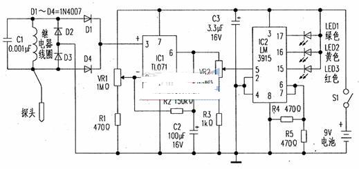

这是一种遥测型的测试器,它无需与存在电流的表面直接接触。它还能用来检查电源线、电源开关等物体内是否有电。
此电路通过一线圈检测器来拾取交流电线发出的电磁场。线圈是普通6V继电器上的一只线圈。交流电线的电磁场通过感应在线圈中产生一电压,此电压经D1~D4电桥整流后送至运放比较器IC1的同相输入脚③。由于Ic1输入阻抗很高,它对微小的电压变化极为灵敏。
TL071的电压开环增益约为100dB。IC1的反相输入脚②用VR1设置成可调电压。R1防止在VR1旋到头时可起到保护作用,R2是反馈电阻。
IC1输出经VR2调节后送至IC2的信号输入脚⑤,R3同样是保护电阻。Ic2是单片集成电路LM3915,用来获得模拟显示。Ic2输人脚⑤每增加0.5V,其输出就依次变低。Ic2的⑨脚开路可以获得点模式显示方式。当输入脚⑤收到0.5V时,绿色LED1发光。当电压增加至0.75V时.黄色LED2发光。当电压增加至1v时,红色LED3发光。因此,通过LED的显示状态.就能很容易检测出漏电电流的强度。
电路的校正和设定:将VR2按逆时针方向旋到底,再慢慢调整VR1.直至LED1发光为止.这表示电路周围的电磁场正常。然后将探头靠近交流电线,如LED2发光,表示有电流存在。如探头距离靠得更近,则LED3发光,LED2熄灭。
设定好后,用胶将VR1和VR2中心触片位置固定。将探头靠近接地管道线,如LED2和LED3发光,就表明有电流经漏电途径泄漏。
电路可安装在普通PCB板上,并封入塑料盒内。用万用表的触针作探头,将它用30cm长的软导线连接至电路。
注:在测试时,不要将探头直接接触裸露的电源点或交流电源插座.因为微弱的漏电就能使电路正常工作。
