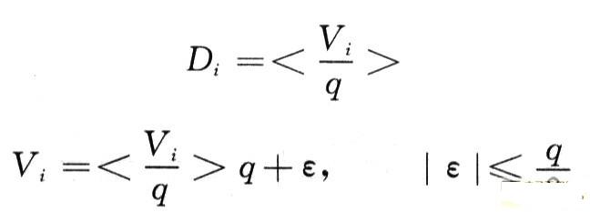

  定义2 设x为实数,<x>表示对小数部分四舍五入的取整运算,则称g(x)=<x>为x的量化函数。

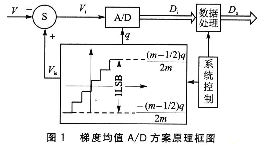

  显然,令V通过量化单位为q的A/D系统,恰好等价于对x=V/q的量化运算(记为D=<V/g>),稳定的D输出才有意义。为此系统总的噪声水平应小于q/2,否则D只能稳定读出与此相适应的前N位有效数字,其后各位将被舍弃。由于噪声干扰是随机的,为了降低有效q值,提高系统容量,通常采取多次测量的均值滤波法进行处理。在此基础上提出的梯度均值A/D方案,利用了数论中的整数特性,其结构如图1所示。

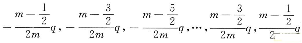

  不妨称其中的A/D转换部分为基本量化系统,阶梯形输入信号为Vis,其幅度值

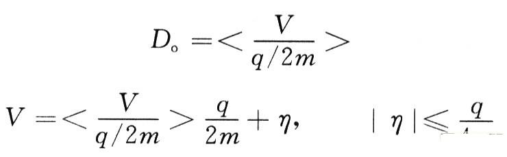

  以等梯度递增,总幅度为1个量化单位q,其中m为正整数。该系统的输入信号V和阶梯波信号Vis依次叠加后送入基本量化系统,其量化输出信号Di输出到数据处理单元进行存储、处理。以基本量化系统的2m次Di的稳定量化输出的均值为系统输出,那么,有梯度均值A/D方案基本定理:设基本量化系统的量化单位为q,传递函数为
  则图1所示A/D系统的等效量化单位为q/2m,传递函数为
  即系统容量扩大为基本量化系统容量的2m倍。

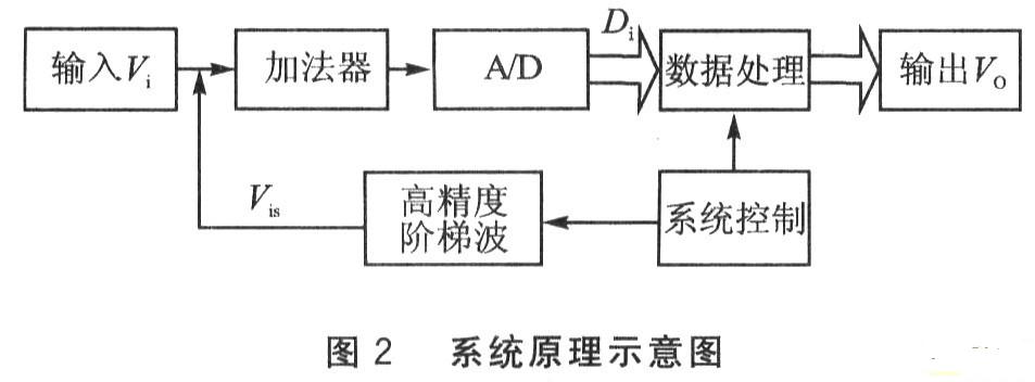

  系统的原理示意图如图2所示,外围电路的核心是阶梯波发生器和同相加法器。

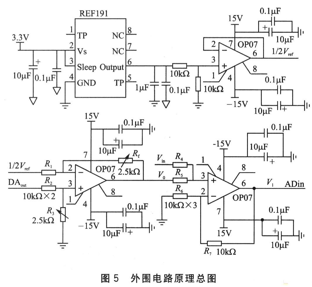

  LPC2138内部的D/A转换器是单极性的,只能生成单极性阶梯波,而梯度均值法要求使用双极性阶梯波。为此采用了差动运放电路,不仅将单极性阶梯波转换为双极性,而且进行降压,使阶梯波总电压幅度为A/D转换器的一个量化单位。具体电路如图3右半部分所示。
  根据运算放大器“虚短”、“虚断”原则和叠加原理,求得
  其中RF为电位器,可以调节阻值并改变软件设置,提高A/D系统的精度。按照设计要求,阻值分别选择R1=R2=10 k&Omega;,R3=Rf=2.5k&Omega;,使Rf/R1=1/4。
  幅度极性变换电路要用到(1/2)Vref,所以要由基准电压源分压得到。为了防止电压被拉低,增加一个电压跟随电路,如图3左半部分所示。其中,参数选择R8=R9=10 k&Omega;,运放使用OP07。
  2.2 同相加法电路
  同相加法电路如图4所示。参数选择R4=R5=1ck&Omega;,R6=R7=10 k&Omega;,所以V1=Vin+V0,其中Vin为输入电压,V0为阶梯波电压,V1输入到ARM内部处理。
外围电路原理总图如图5所示。
