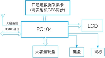

基站实现网络数据的交换,控制子站的数据采集和发送,并把数据发送到管理平台,基站采用pc104嵌入式平台设计,该平台与ibm的pc机兼容,片上资源丰富,具有灵活的可扩展性,其小巧的尺寸非常适合嵌入式系统的应用,它在数据采集方面速度快、精度高,适合多种软件开发环境的运行,符合本系统的设计要求。基站的总体设计图3所示。
图3 基站总体设计框图
