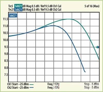

R&SZVx-K6选件是一种概念全新的技术,并且获得了多项专利。该公司已经在多种有源器件上进行了实验验证,发现该方法得出的增益压缩点结果和“虚拟”方法相比,确实有一定差距。图1就是一个典型的例子,这个实验采用R&SZVA40网络分析仪,在两种模式下分别测试一个2GHz的微波单片集成MMIC(monolithic-microwave-integrated-circuit)放大器。可以看出,在小信号(线性)的情况下,两种方法的测量结果一样,但是在放大器处于压缩状态(大信号)的情况下,两种方法的测量结果有明显差异。采用真差分激励测得的增益,比采用虚拟方法的结果提前4dB出现压缩,并且最大增益的测量结果也要低0.5dB。
