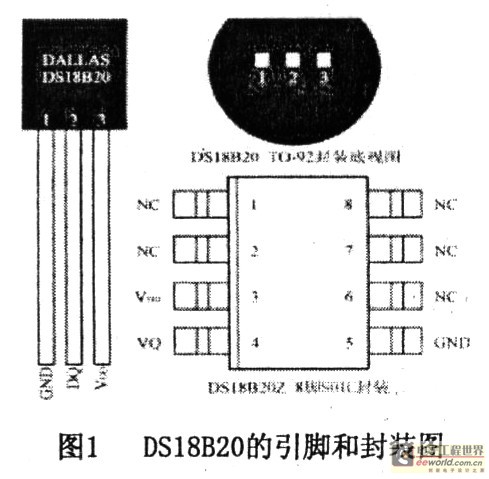

DS18820数字温度计是DALEAS公司生产的1一Wire,即单总线器件,属于新一代适配微处理器的智能数字温度传感器。将温度感测、信号变换、A/D转换和加热功能集成到一个芯片上,采用T0—92封装,接口非常简单。其引脚和封装如图1所示,DQ为数字信号输入/输出端;GND为电源地;VDD为外接供电电源输入端(在寄生电源接线方式时接地)。

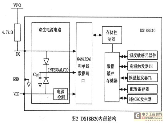

DSl8820内部结构如图2所示,主要由4部分组成:64位ROM、温度传感器、非挥发的温度报警触发器TH和TL、配置寄存器。
ROM中的64位序列号是出厂前被光刻好的,它可以看作是该DSl8820的地址序列码,每个DSl8820的64位序列号均不相同。64位ROM的排的循环冗余校验码(CRC=X8+X5+X4+1)。ROM的作用是使每一个DSl8820都各不相同,这样就可以实现一根总线上挂接多个DSl8820的目的。高速暂存器是一个9字节的存储器。开始两个字节包含被测温度的数字量信息;第3、4、5字节分别是TH、TL、配置寄存器的临时拷贝,每一次上电复位时被刷新;第6、7、8字节未用,表现为全逻辑1;第9字节读出的是前面所有8个字节的CRC码,可用来保证通信正确。

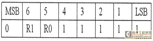

高低温报警触发器TH和TL、配置寄存器均由一个字节的EEPROM组成,使用一个存储器功能命令可对TH、TL或配置寄存器写入。其中配置寄存器的格式如下:
R1、RO决定温度转换的精度位数:RlR0=“00”,9位精度,最大转换时间为93.75ms;R1RO=“01”,10位精度,最大转换时间为187.5ms;R1RO=“10”,11位精度,最大转换时间为375ms;R1R0=“11”,12位精度,最大转换时间为750ms;默认为12位精度。

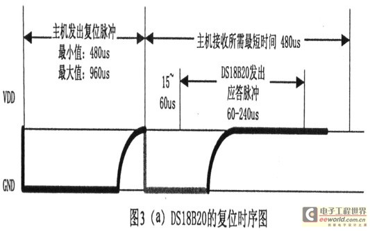

(1)DSl8820的复位时序

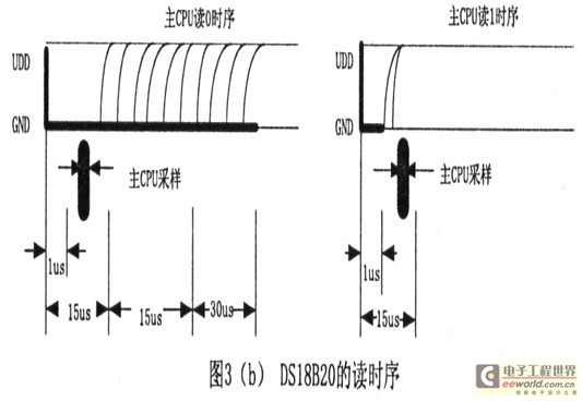

(2)DSl8820的读时序
对于DSl8820的读时序分为读0时序和读1时序两个过程。对于DSl8820的读时隙是从主机把单总线拉低之后,在15秒之内就得释放单总线,以让DSl8820把数据传输到单总线上。DSl8820在完成一个读时序过程,至少需要60us才能完成。

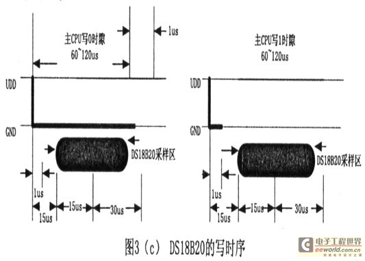

(3)DSl8820的写时序
对于DSl8820的写时序仍然分为写0时序和写1时序两个过程。
对于DSl8820写0时序和写1时序的要求不同,当要写O时序时,单总线要被拉低至~>60us,保证DSl8820能够在15us到45us之间能够正确地采样IO总线上的“O”电平,当要写l时序时,单总线被拉低之后,在15us之内就得释放单总线。

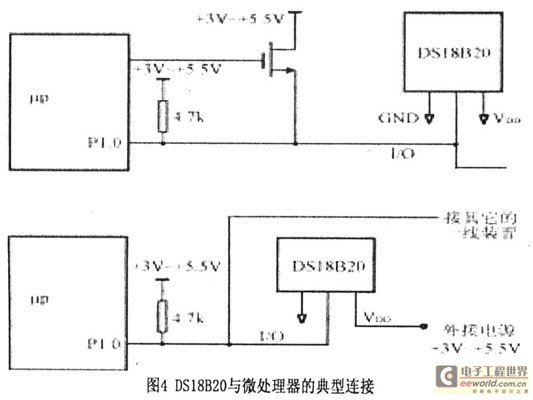

DSl8820采用的是1一Wire总线协议方式,即在一根数据线实现数据的双向串行传输,所以硬件接口电路非常简单。需要注意的地方是:DQ数据线需要接上拉电阻。DSl8820有两种接线方式:寄生电源方式和外接电源方式。图3以MCS一5l系列单片机为例,画出了DSl8820与微处理器的典型连接。图4(上)中DSl8820采用寄生电源方式,其VDD和GND端均接地,图4(下)中DS18820采用外接电源方式,其VDD端用3V~5.5V电源供电。
图4 DSl8820与微处理器的典型连接
