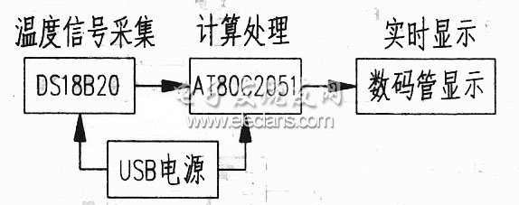

  本制作采用USB口作为供电端口,用DS18B20温度传感器进行温度信息采集,用AT89C2051单片机进行控制,采用四位共阳数码管显示,从而实现对温度的测量显示(系统框图如图1所示)。本设计可培养学生对单片机学习的兴趣,提高其制作与编程能力。
图1 系统框图

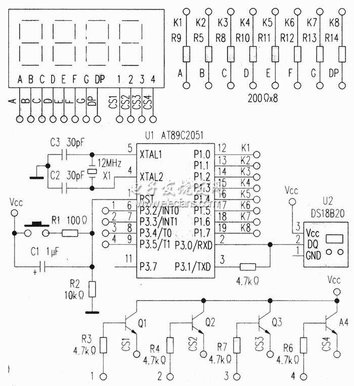

  采用PROteUS仿真软件进行原理图设计与程序仿真。电路如图2所示。
图2 电路图

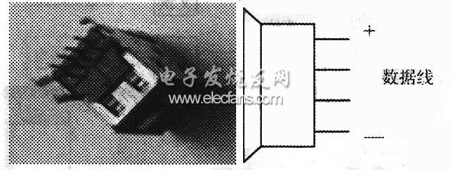

  采用USB口供电,可将USB适配器接人电路板的USB口或直接接计算机USB口。这样,既节省了资源,又能够获得较为理想的工作电压。USB口的外形及电源口定义如图3所示。

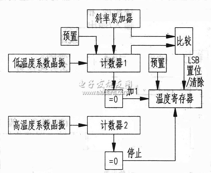

         (1)DS18B20工作原理
  DS18B20的读写时序和测温原理与DS1820相同,只是得到的温度值的位数不同,且温度转换的延时时间由2s减为750ms。DS18B20测温原理如图5所示。其中,低温度系数晶振的振荡频率受温度影响很小,用于产生固定频率的脉冲信号送给计数器1。高温度系数晶振的振荡频率随温度变化改变明显,所产生的信号作为计数器2的脉冲输人。计数器1和温度寄存器被预置在-55℃所对应的—个基数值。计数器1对低温度系数晶振产生的脉冲信号进行减法计数,当计数器1的预置值减到0日寸,温度寄存器的值将加1,计数器1将重新被装人预置,并重新开始对低温度系数晶振产生的脉冲信号进行计数。如此循环,直到计数器2计数到OH寸停止温度寄存器值的累加。此时,温度寄存器中的数值即为所测温度。图5中的斜率累加器用于补偿和修正测温过程中的非线性,其输出用于修正计数器1的预置值。

  3、AT89C2051单片机
  采用AT89C2051单片机作为主控元件(参见图2)。
  4、数码管显示
  采用四位共阳数码管进行动态显示,温度显示保留到小数点后一位。编程时,利用P3.2~P3.5作为数码管动态显示的位选端,Pl.0~Pl.7作为数码管动态显示的段选位。当P3.2输出高电平时选中“1”号数码管,P3.3输出高电平时选中“2”号数码管,以此类推。在电路中,P3.2~P3.5外接4只NPN三极管作为驱动。Pl.0~Pl.7外接8只电阻限流。

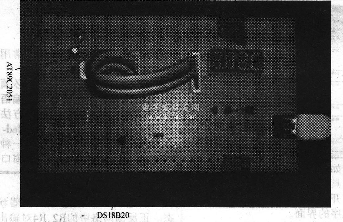

  调试好的实物如图6所示。
图6 实物图
