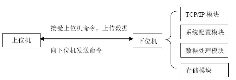

  系统采用上下位机结构,下位机将采集到的转速和振动信号通过TCP/IP协议传送给上位机,上位机进行数据保存与分析。结构如图1所示。
图1 系统结构简图

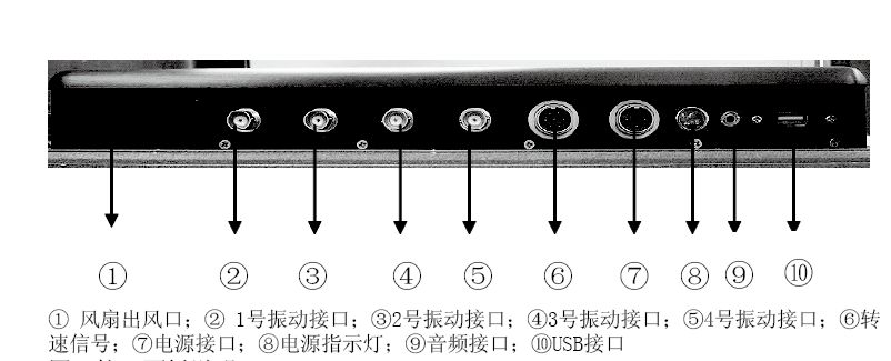

上位机选用军用笔记本,本身具有防雨淋的功能。另外,笔记本拖架也进行了防雨淋的设计,在其左侧开有凹槽,接口以及风扇出风口全部安装在凹槽里,能有效防止雨淋,适用于雨天作业,接口面板如图2所示。
图2 接口面板说明

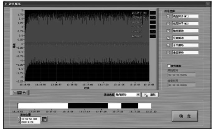

  从数据文件中迅速找到异常数据是设计的重中之重。本系统设计了三种方法,分别是浏览数据波形、重放振动声音以及通过报警记录来查找数据。
         浏览波形数据类似于Media Player中拖动游标浏览影片,当用鼠标拖动如图3所示的游标时,系统会读取相应时间段的波形显示在波形图中。
图3 浏览数据波形界面
  重放振动声音把每个通道特定时间段的振动数据通过声音进行播放,通过听觉判断该段数据是否存在异常。
  通过报警记录可以调用系统记录下来的振动发生异常的时间,然后将该时间键入浏览波形界面中的开始时间,读取出现异常时刻的数据,并进行有针对性的分析。
