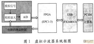

该系统是虚拟示波器,主要工作是采集被测模拟信号,并将信号通过USB2.o接口传输到PC104计算机,运行计算机LabVIEW平台下的应用软件完成数据的处理与记录,并在显示器上绘制曲线。
该系统主要由模拟信号采集模块、FPGA控制模块、USB传输模块和计算机组成,其系统结构框图如图1所示。

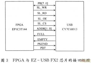

CY7C68013有3种可用的接口模式:端口、GPIF主控和Slave FIFO方式。在该系统中,根据系统对数据传输速度和实时性的要求,配置CY7C68013工作的接口模式为Slave FIFO模式。在Slave FIFO模式下,外部逻辑或外部处理器直接与FX2端点FIFO相连。这种模式下,外部主控器FPGA通过异步方式与CY7C68013进行数据通信。
FPGA与CY7C68013之间的硬件接口框图如图3所示。SL_WR/SL_RD是Slave FIFO的写使能/读允许信号。FPGA向CY7C68013提供Slave FIFO输出允许信号SL_OE,仅在数据输出时有效。FB[7:O]为8位双向数据总线。ADDR[1:0]为FIFO端点选择信号。在数据输入时固定为00,选择的是端点2;在数据输出时固定为10,选择的是端点6。

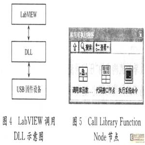

因此,开发上层应用软件的首要工作是DLL动态链接库的开发,在这里DLL动态链接库采用VC++6.0进行开发。LabVIEW调用DLL示意图如图4所示,由于DLL能够调用API函数与USB设备进行通信,而采用NI公司的虚拟仪器软件开发平台LabVIEW可以充分发挥虚拟仪器的灵活性。因此,将两者优势结合起来,该设计的虚拟示波器用户控制面板具有界面友好,操作直观等优点,通过面板上的各种控件便可实现数据的采集、存储、再现及分析等功能。

主机应用程序是系统与用户的接口,需要一个图形用户界面来控制所调用的函数,这里采用LabVIEW来编写应用程序。它通过调用DLL与驱动程序进行通信,以完成对外设的数据传输。在编写用户程序时,首先要建立与外设的连接,然后才能实施数据的传输。在DLL程序中主要用到2个API函数:一是利用Create-File得到USB句柄;二是利用DeviceIoControl来向设备驱动程序发送请求,完成在EZ-USB FX2中数据批传输的读取与写入。
采用LabVIEw来设计这里的应用程序,关键是通过Call Library Function节点来调用前面所编写DLL文件中的各个函数。该节点位于Functions Palette的Connectivity |Libraries & Executables | Call LibraryFunction Node,如图5所示。
通过CLF节点来调用前面所编写的DLL步骤如下:
(1)单击该节点将其放置在程序框图中,此时该节点没有与任何DLL连接;
(2)右击该节点并选择Configure选项或者直接双击该节点可以打开库函数配置对话框;
(3)在该模块的属性设置中选择DLL文件中所包含的某个函数,然后再设置好函数的返回类型和参数类型。这样就可以使LabVIEW调用DLL文件中的一个函数(针对DLL中的每个函数都需要设置一个CallLibrary Function Node)。最后把该模块的另一端连接到显示模块,就可以显示从USB接口读进的数据。
