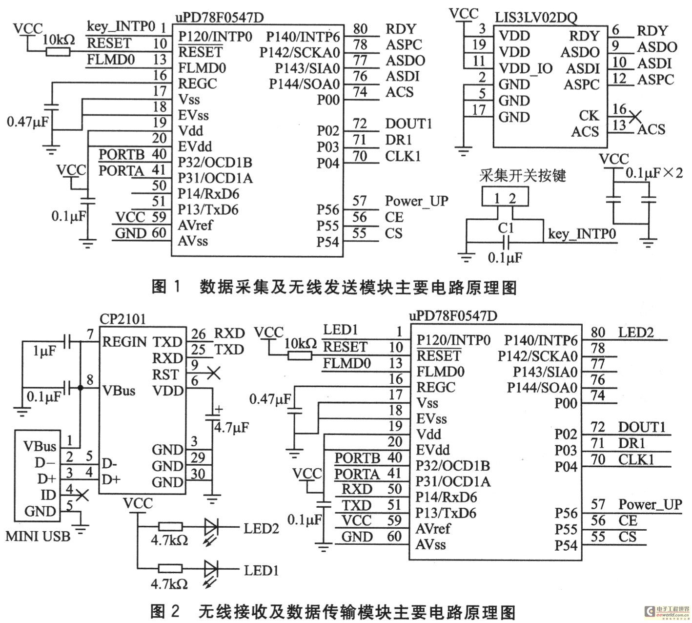

步态加速度信号无线采集装置主要由两部分构成:数据采集及无线发送模块,无线接收及数据传输模块。主要的接口电路包括微控制器与加速度计之间的CSIA0串行接口电路,与无线收发芯片之间的CSIll串行接口电路,以及UART转USB的桥接电路等。其原理如图1、图2所示。由固定于人体腰后部的数据采集及无线发送模块获取并无线发送人运动时的三维加速度数据;计算机端的无线接收及传输模块将接收到的数据通过USB串行接口传输到计算机中,作为后续数据处理的数据源。

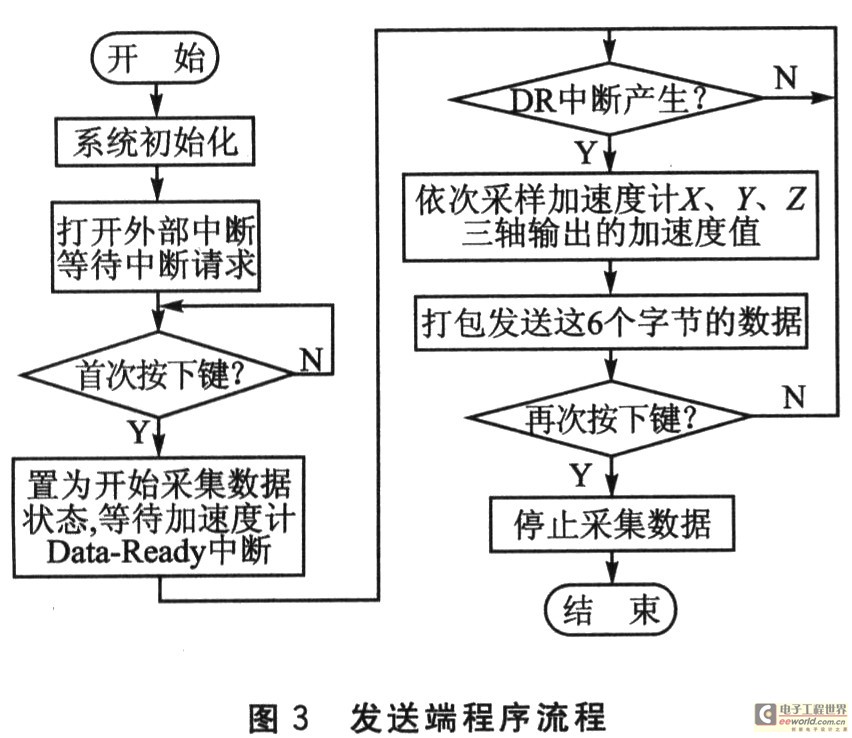

数据采集及无线发送程序流程如图3所示。其中初始化包括微控制器的I/O端口初始化、串行接口初始化、中断初始化、加速度计和无线收发芯片的初始化配置。初始化完成后等待按键命令,第一次按键进入开始采集数据状态,再按一次键则停止采集数据。按键由被测试人控制。

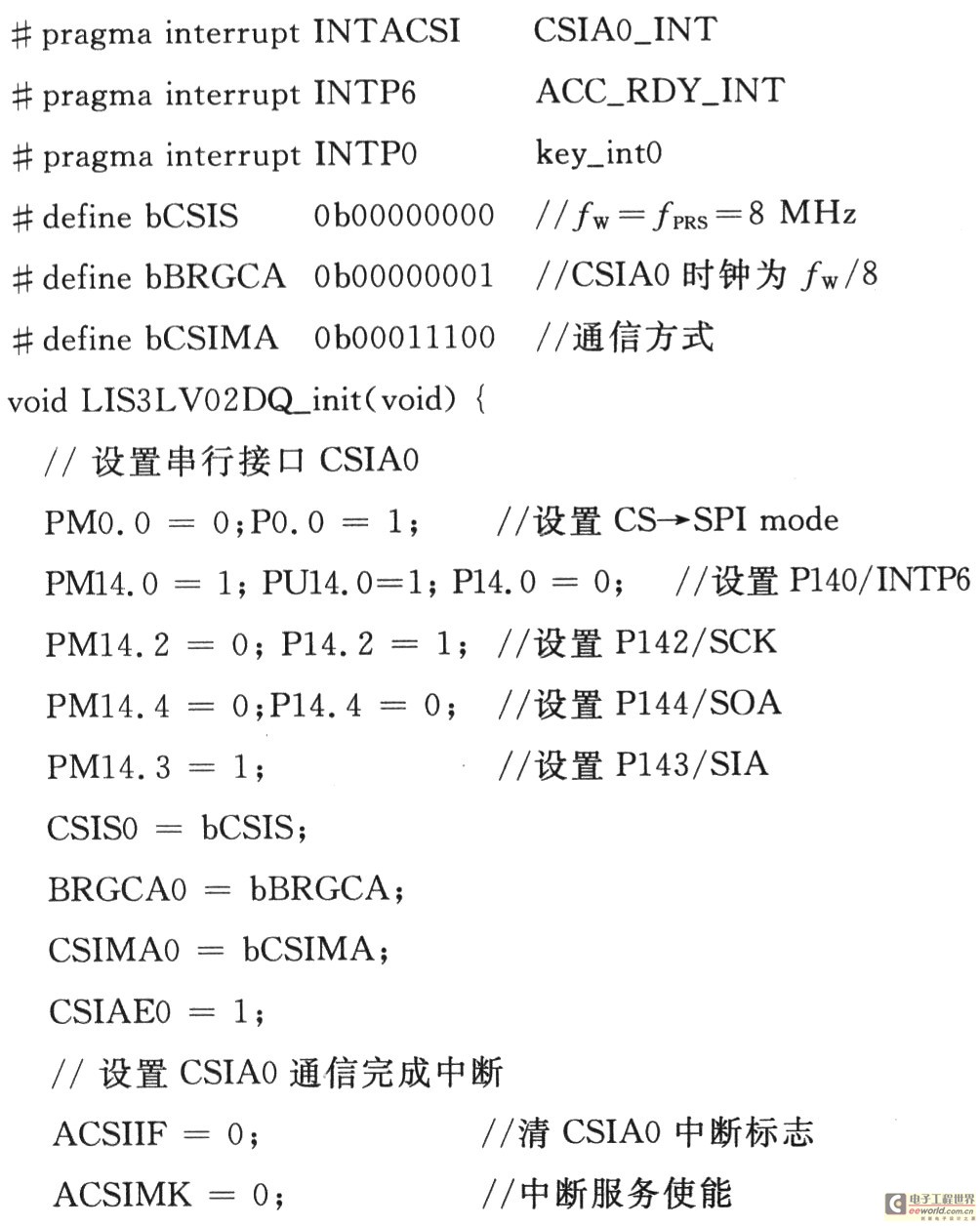

有关加速度计的主要程序代码如下:
注意:
①当CSIA0工作在1字节通信时,如果只执行接收操作,则只能通过向串行I/O移位寄存器SIOA0写入虚拟数据才可启动通信,通信结束后产生1个中断请求信号(INTACSI),此时读取SIOA0即为所要的值。
②每采集完1组加速度值,必须执行语句:
write_comm(WRITE_STATUS_REG,Ox00)通过对状态寄存器STATUS_REG清零,可以清除加速度计输出的Data—Ready信号,从而产生新的一组加速度值。

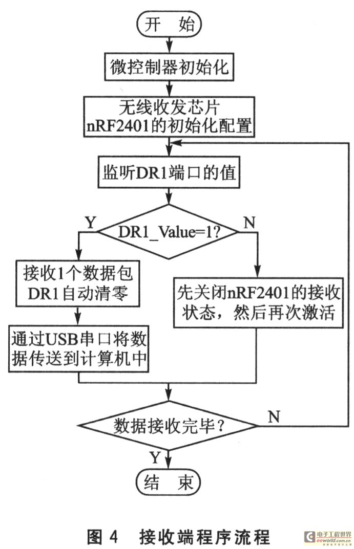

无线接收及数据传输程序流程如图4所示。在完成初始化后进入循环监听状态。当接收到数据时,无线收发芯片nRF2401向MCU发出数据就绪信号,MCU读取数据后和计算机通过串行通信将数据以文件的形式保存到计算机中。

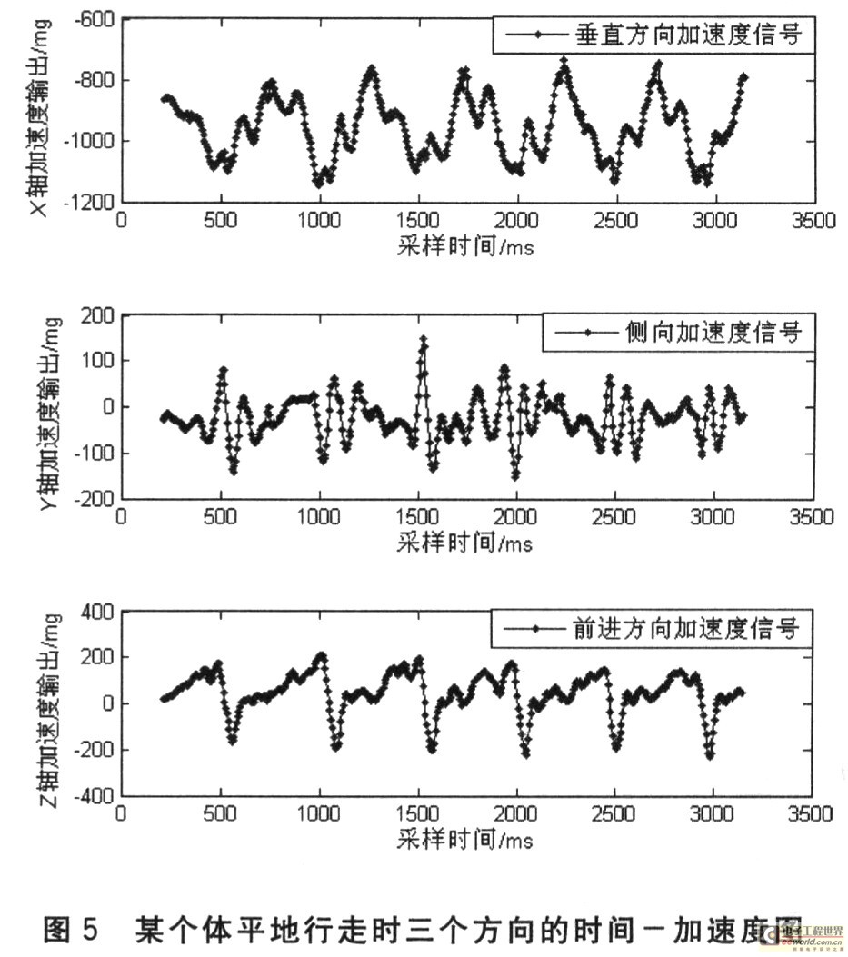

本设计中的无线发送、接收天线采用的是PCB板上的环形线,其发射能力较弱,因此实验是在发送端和接收端处于可视范围内,并且无障碍物阻隔的条件下完成的。被测试对象将装置的数据采集及无线发送模块固定于腰后部,并且按照要求使加速度计3个轴的正方向分别指向人体侧向、垂直方向和前进方向。实验结果表明,加速度计以其采样频率范围内的任意采样率工作时,该装置均能满足采集与传输的要求。图5是加速度计工作在160Hz,被测试人平地行走时接收并保存到计算机中的时间一加速度图。
