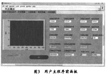

  电能质量监测的整个系统可分成采集与实时显示、伏安测量、功率测量、闪变测量及谐波测量等五个大的模块,可在主程序界面的前面板中以五页显示,同时也可以通过调用不同的小功能模块来构成。
  在主程序的前面板中,可以利用LabVIEW提供的选项卡控件“TabControl.vi”功能函数来实现分页,其电能质量监测主程序前面板如图3所示。图中程序页面显示的是伏安测量页面,每个页面可以实现不同的测试任务。

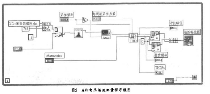

  由于谱泄漏的原因,为了减少泄漏误差,避免信号在做谐波分析时发生混叠,首先要对信号进行加窗处理,再通过FFT变换完成谐波分析。这里以A相电压的谐波测量为例,给出了如图4所示的基于LabVIEW的谐波计算流程图。
  基于虚拟仪器的电气化铁路电能质量参数监测系统同样必须具备传统监测系统的三大功能模块,即数据采集模块、数据分析处理模块和结果显示模块。本系统的软件开发环境为LabVIEW,它是美国NI公司推出的一种基于G语言的虚拟仪器软件开发工具。对于一个虚拟仪器系统而言,软件是关键,是灵魂,硬件仅用于解决信号的输入和输出。
        谐波测量模块一般要实现各次谐波频率、幅值和THD这三个参数的测量。谐波分析的方法很多,理论和实现上都比较成熟的是快速傅立叶变换(FFT)分析法,LabVIEW提供有谐波分析软件包,可供直接进行快速频谱分析。
  根据GB/T14549-93中的附录D补充件第三条:对于负荷变化快的谐波源(如炼钢电弧炉、电力机车等),测量的时间间隔不大于2min,谐波测量次数一般不小于30次。根据IEC1000-4-7:1991,电磁兼容(EMC)第四部分第七节中,谐波测量范围取基波和2~40次谐波。本系统中,总谐波次数取40次。
  需要对采集到的数据进行谐波分析时,可利用索引数组IndexArray从数据文件“采集数据库,dat”中分别取出每一行的数据,并依次加载在功能函数“HammingWindow.vi”的inputsignal引脚上,再通过#harmonics设置谐波次数(谐波次数可设置为40次1,这样,各次谐波的幅值和频率将以数组形式表示出来。由于谐波的幅值和频率包含基频成分,故可通过“DeleteFromArray.vi”除去其中的基波信号,然后再通过谐波幅值图形象显示除基波外各次谐波的幅值。图5为A相电压谐波测量的流程框图。

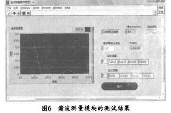

  图6所示是A相电压谐波测量的显示面板图。图6中显示了谐波频率、谐波幅值和THD%,它们可以分别通过数组控件及数值控件加以显示,同时以图形控件显示除基波之外的各次谐波的幅值。

  从仿真结果来看,该系统运行良好,性能稳定,计算结果、设计思想和实际相符合,能够满足对电能质量参数监测的要求。
