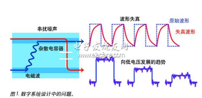

最近几年随着多Gbps传输的普及,数字通信标准的比特率也在迅速提升。例如, USB 3.0的比特率达到 5 Gbps。比特率的提高使得在传统数字系统中不曾见过的问题显现了出来。诸如反射和损耗的问题会造成数字信号失真,导致出现误码。另外由于保证器件正确工作的可接受时间裕量不断减少,信号路径上的时序偏差问题变得非常重要。杂散电容所产生的辐射电磁波和耦合会导致串扰,使器件工作出现错误。随着电路越来越小、越来越紧密,这一问题也就越来越明显。更糟糕的是,电源电压的降低将会导致信噪比降低,使器件的工作更容易受到噪声的影响。尽管这些问题增加了数字电路设计的难度,但是设计人员在缩短开发时间上受到的压力丝毫没有减轻。
