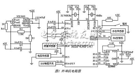

  由于硬件电路是主要的耗电部分,故在芯片选择和电路设计过程中主要考虑低功耗的因素。终端机硬件电路如图1所示,雨量、水位和电压信息分别通过各自的传感器接到微控制器的I/O口,微控制器对这些数据进行采集,然后进行相应的处理。

  终端机由太阳能浮充的免维护蓄电池供电,该蓄电池除了给FM发射机提供+12V电源外,还给控制电路提供 +3V的电源,这就需要电压转换电路。Maxim公司的电源管理ICL7663的静态 工作电流只有10μA,输入电压范围1.5~16V,输出电压范围1.3~16V,由于它功耗极低,非常适合于电池供电的设备中,故采用ICL7663可以进一步降低终端机的功耗。输出电压可由式
(1)得出。(1)式(1)中Vset的典型值为1.3V,R1、R2为偏置电阻,用来设置输出电压。图1电路中中选择R1=1MΩ、R2=1.3MΩ,经式(1)计算可得输出电压Vout=3V。
  输出电流可以通过限流电阻Rcl来设置,由式
(2)得出。(2)图1电路中选择Rcl=20Ω,经计算输出电流为35mA,满足本设计的要求。
  (3) 时钟电路
  在CMOS数字逻辑器件中,功耗与系统时钟频率f(clk)成正比,见式
        (3)。(3)式(3)中C是COMS的负载电容,V是电源电压,E(sw)是跳变频率。由式(3)可知在负载电容、电源电压和跳变频率基本不变的前提下,要实现低功耗就需要降低微控制器的工作频率。MSP430F147的特色是具有两个外部时钟源,一个为低速的辅助时钟(ACLK),另一个为高速的主时钟(MCLK)。ACLK可以使用32.768Hz的手表晶振,它可以给系统提供稳定的时间基准并且降低微控制器的功耗,而MCLK可以使用4MHz的晶振,并可以配置成在需要系统全速工作时由中断唤醒,从而高效执行相应的程序和高速处理数据。
  (4) 外部存储器和复位电路
  这部分电路采用Xicor公司的X25045,该芯片将可编程看门狗、电压监控、EEPROM集于一体,具有体积小、占用I/O少等优点,应用于系统中可以简化微控制器系统的设计。芯片采用SPI口与微控制器数据交换,通过片内可选时间的看门狗定时器可以在微控制器程序跑飞或者死锁时复位,这样便提高了系统的可靠性。

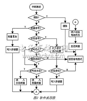

  终端机的软件流程如图2所示。整个程序采用查询式结构,分为主程序和 中断程序。主程序包括端口、变量和内部寄存器的初始化以及数据处理。中断程序用于响应事件并对相应标志置位,然后将参数返回给主程序处理。将微控制器从低功耗模式唤醒至激活模式共有两类中断:外部中断和内部中断。由于雨量、水位、强发信号具有随机性,故由微控制器的外部中断响应这三个事件。另外由片内定时器产生内部定时中断,用于在无水位和雨量变化时定时发送数据。对于清除、站址等编程功能,则在主程序中通过对外部编程开关的读取来完成。
