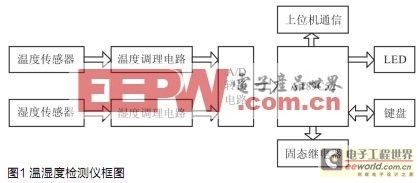

  本仪器以单片机为核心,整个硬件系统(图1)分为以下几个模块:温湿度模拟信号采集调理,模/数转换,显示,键盘,控制输出,通信接口及中央处理模块。该仪器的工作流程是:由温湿度传感器采集环境的温湿度参数,将通过温湿度调理电路后的温湿度参量输入模/数转换模块,实现模拟量到数字量的转换,转换后的数字量送入微处理器AT89C52,进行进一步处理。键盘部分实现测控仪工作温湿度范围的设置。串口通信实现数据上传以及测控仪联网工作时的相互通信。

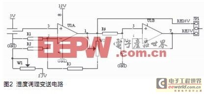

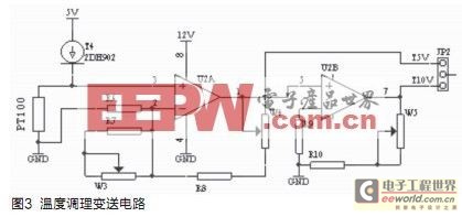

  温湿度传感器对环境的实际温湿度值进行采集转换,并以微弱的电信号形式输入,这种电信号需经多级放大调理才可能进行高精度A/D转换,具有多级放大的温湿度模拟量采集调理电路分别如图2和图3所示,调理之后的温湿度值分别有0~5V和0~10V两种标准输出电压,以增强其适用性能。

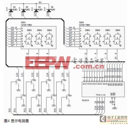

  显示部分采用四组七端数码管和四个发光二极管,四组七段数码管分别显示设定的温度测量范围的上下限值、测量的实时温度值和设定的湿度测量范围的上下限值、测量的实时湿度值。由C52的P0口控制8个三极管来点亮数码管,P2口的高四位通过16选1芯片74LS154来决定点亮的数码管的位数,具体电路如图4所示(限于篇幅,只画出两组数码管),四个发光二极管分别用来进行温读值湿度值超出设定的测量范围的指示。
按键为P3口的高五位,包括设定键1、UP键、DELAY键、DOWN键和设定键2等五个键。设定键1、设定键2、UP键和DOWN键配合,可以完成温度测量范围上下限值的设定,湿度测量范围上下限值的设定以及系统通信地址设定,五个键配合,可以完成系统的标定。

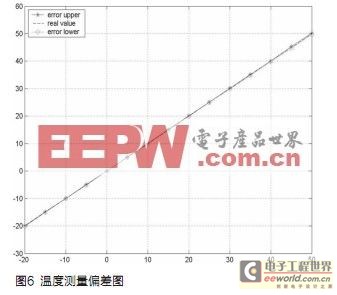

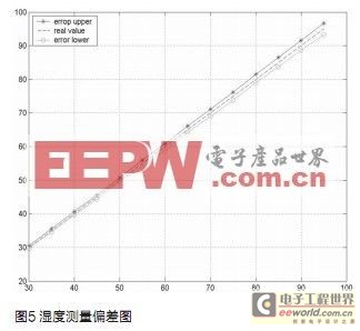

在一台国家二级标准的湿度发生器(精度±1%RH)上应用勾对法对温湿度测控仪的湿度进行了测量试验;在恒温槽上对测控仪进行了温度测量实验。实验结果如图5、图6所示。由图可得出结论:该测控仪的温湿度最大测量偏差优于2%。实验表明,该系统的各项性能指标初步达到了预期设计目的。
