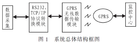

  局部放电的远程监测系统分为现场数据采集终端、GPRS通信模块和监控中心3部分。由于局部放电脉冲所激发的电磁波的频带较宽,为了获得比较丰富的信息,本文采用自补结构的超宽带双臂平面等角螺旋天线,该天线在超高频频段具有非频变特性,天线阻抗近似为50 Ω,在宽频带内很容易实现天线和传输线间的阻抗匹配,避免了波形畸变。天线放置于GIS外部,靠近GIS外壳和盆式绝缘子连接处。信号传输线使用双屏蔽电缆,屏蔽铜丝网多点接地,避免信号在传输过程中引入干扰。由于GIS中的局部放电信号极为微弱,信号在电缆中也有衰减,因此,采用高频双通道前置放大器,以提高信噪比,放大器在300 MHz~1.6 GHz频带内的增益大于25 dB。现场数据采集终端通过RS232接口传输数据给GPRS通信模块;GPRS通信模块通过GPRS网络采用TCP/IP协议实现系统现场采集终端和监控中心上位机之间数据通信。监控中心为整个监控系统核心,完成系统管理控制和数据汇总、分析和处理数据,中心对接收到的数据进行存储处理,同时也能发送控制指令和数据到现场数据采集终端。系统总体结构框图如图1所示。

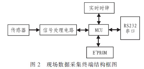

  现场数据采集终端主要由信号获取与处理和单片机系统组成。现场数据采集终端结构框图如图2所示。主要信号处理电路、MCU、实时时钟、E2PROM和RS232串口。
  传感器将测得的信号经A/D转换后送入单片机,经单片232电平,由TCP/IP协议转换模块送入GPRS无线数据传输模块(以下简称GPRS模块)中,这时,该模块中的信号已转换为TCP/IP协议的网络信号,再传到GPRS网络(GPRS网络通过路由器与Internet相连),最后将数据包发送到具有固定IP地址的监控中心服务器端口。MCU选用AT89S51单片机,其它组成部分大多数与单片机直接相连在其控制下工作。E2PROM存储和RS232通讯与仪器测量数据相关,保存传输系统参数和测量数据。实时时钟芯片选用美国DALLAS公司推出的DS1302芯片,可以对年、月、日、周、时、分、秒自动计时,且具有闰年补偿功能,时钟操作可通过AM/PM指示决定采用24或12小时格式,工作电压为2.5~5.5 V。单片机读取实时时钟芯片,记录各模拟量采集时的时刻,以获得GIS在对应时间下局部放电的数据。控制器采用了ATMEL公司的AT89S51,这是一个低功耗、高性能的8位单片机,片内含4 kB ISP的可反复擦写1 000次的Flash程序存储器,兼容标准MCS-51指令系统及80C51引脚结构,可为许多嵌入式控制应用系统提供高性价比的解决方案。AT89S51具有如下特点:40个引脚;4 k B Hash片内程序存储器;128 B的随机存取数据存储器(RAM);32个外部双向输入/输出(I/O)口;5个中断优先级2层中断嵌套中断;2个16位可编程定时计数器:2个全双工串行通信口。

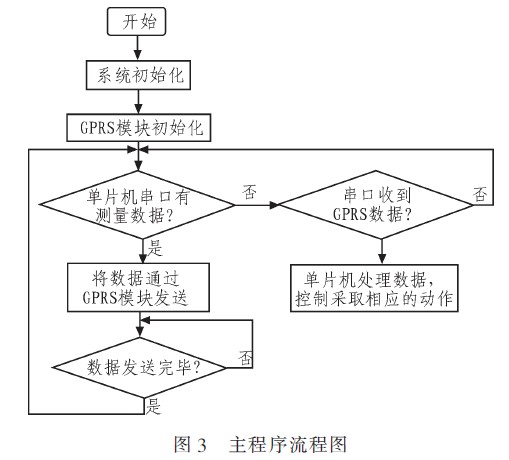

  系统软件实现的核心是单片机与GPRS模块之间的通信:首先定义通信协议,并规定帧的格式,再通过AT指令实现GPRS网络附着并激活TCP数据链路,完成数据传输任务。单片机上电后,系统对串口、多路转换开关初始化,并通过AT指令对GPRS模块初始化,包括获得IP地址、监控中心计算机的IP地址以及检查端口、配置GPRS服务号码等。单片机通过循环方式采集电路的参数并存入数据缓冲区,利用串口中断程序判断是否有来自GPRS模块的数据。如果有,就将数据发送到GPRS模块,由内置的TCP/IP协议进行处理并发送。GPRS终端通过GPRS模块实现无线上网功能。系统主程序流程如图3所示。
  在对GPRS模块控制时采用AT指令,AT指令集是从终端设备或数据终端设备向终端适配器或数据电路终端设备发送的。GPRS指令是用于模块连接到GPRS网络上的指令,通过这些指令可以设置模块在连上INTERNET之前模块的各种参数,AT+CGCONT用于设置模块所附着的网络。AT+ CGACT激活网络。TCP/IP指令是用于应用TCP/IP服务的指令,主要功能是通过GPRS网络连接上INTERNET后建立建链接,完成数据传输。
