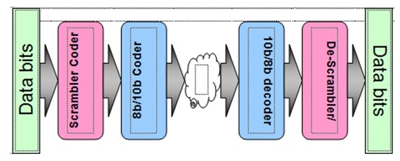

为了确保较好的信号传输质量,高速串行数据信号在传输之前往往需要进行相应的编码处理,如下图1所示即为串行信号简单的传输过程,在发送端信号先进行Scrambler和8b/10b编码处理,处理后的信号经过传输链路传输后进入接收端后还需要进行10b/8b和Scrambler的解码处理。我们观察信号都需要在传输链路上进行观察,因此观察到的是编码后的加扰信号和10b信号。
图1 串行信号简单的传输过程

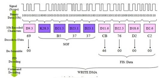

图3为对信号传输链路上采集到的信号的解码过程。使用示波器可以直接观察到图3最上端的物理层波形,如果要观察到10b解码信息和Scramble解码信息,则需要使用示波器厂家提供的专用的高速串行信号解码分析软件。
图3 串行信号解码示例

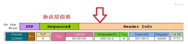

进一步进行解析,即可得到协议层的信息,如图4所示。
图4 串行数据的协议层信息

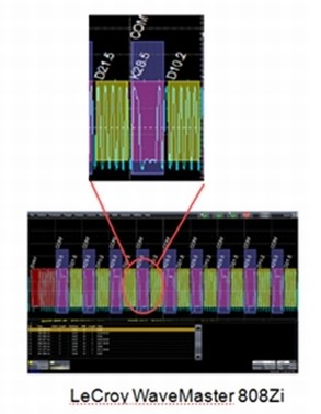

链路层和协议层分析 (1) 基于实时示波器的力科专业解码分析软件包。如图5所示,示波器解码出的信息能够以不同颜色区分不同的码型,数据位和命令位一目了然,界面显示非常清晰。解码信息不仅以数据的方式显示,还以列表的方式显示,方便查找。支持常用的8B/10B、SATA、SAS、PCIE、XAUI等高速串行信号的解码,还支持最新的USB3.0的解码。解码信息可以输出为CSV文件,以供离线分析。可同时进行四路信号的解码分析。
图5 力科示波器解码示例
