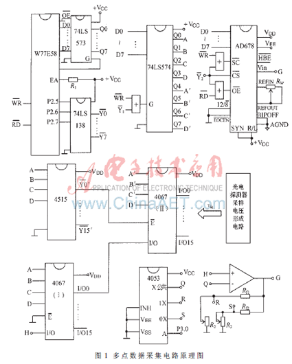

图1为系统构成原理电路图,只画出了信号采集部分,其他配属电路均未画出。本例设计安装256个光电探测器。
1.1 CPU的选择
本系统中CPU选用华邦公司的W77E58,其指令执行速度是51系列单片机的三倍。同样用12 MHz的晶振,一个机器周期可降低到0.35 μs。如果每次采集和传送需用40条指令实现,完成每条指令按两个机器周期计算,要完成两次采集传送2 B数据,所用时间完全可以控制在40 μs以内。因此,选用W77E58可保证在每点所限时间范围内选择相应的探测器、启动A/D转换、完成两次采集数据、把测试结果以串行通信两帧数据的格式传送给上位机。
1.2 多点探测器选择的实现
多点探测器选择电路由1片74LS574、1片CD4515、CD4067(I)和16片CD4067(Ⅱ)构成。74LS574用于锁存8个控制信号,它们分别为A、B、C、D和A′、B′、C′、D′;4515和4067(I)的通道选通控制端并联,4515的16个输出通道中的某一个通道输出为低电平“0”,这16个输出作为16片4067(Ⅱ)的使能端;16片4067(Ⅱ)的通道选择控制端A′、B′、C′、D′并联,其256个输入通道对应256套光电探测器电压信号输出端。
因此,控制信号A、B、C、D决定选哪一片4067(Ⅱ),而A′、B′、C′、D′决定选其对应的16个探测器中的某一个。4067(I)的16个输入通道分别对应16片4067(Ⅱ)的16选1的输出通道。
1.3 程控放大器和模数转换
程控放大器选用单电源供电形式,其增益带宽大于10 MHz,因此可设计成同相输入运算放大器的形式。Rf1取9.1 k?赘,R2为精密电位器,其值为10 k?赘,Rf2取100 k?赘,放大倍数调整为两档:10倍和100倍。为了防止模拟开关对放大信号的影响,将其接成反馈电路串入模拟开关,再接到运算放大器的反相输入端,这样模拟开关的导通电阻就不会对放大倍数造成影响。模拟开关选用CD4053,该芯片为3个二选一开关,选其第三个开关,由W77E58的P3.0控制。当P3.0为1时,指向低放大倍数档;当P3.0为0时,则指向高放大倍数。模数转换器采用AD678,它是12 bit AD芯片,不需外部时钟和外部基准电压,速度较快,5.0 μs完成一次转换。AD678与CPU接口简单,只相当于CPU的两个外部存储单元。

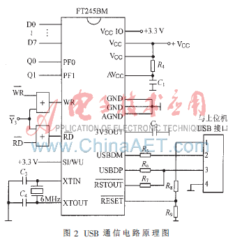

系统要求对256个探测器进行循环采集,每40 ms扫描一遍,因此每个探测器占用时间约为156.25 μs。由于执行数据采集与控制等指令需占用一定的时间,故用于通信的时间远小于156.25 μs。本系统中使用的是12 bit的AD芯片,所以每个点需以两帧数据的格式传送,设每帧10 bit,则每个点有效数据就需占用20 bit,加上必要的间隔及指令执行时间,每个探测器占用的时间远高于传送20 bit数据所占用的时间。若按每帧数据平均12.5 bit,每帧允许使用时间50 μs,4 μs 1 bit,则波特率高达250 kHz以上,这样高的速率就单片机的异步串行通信而言是不可能实现的,而USB则可以胜任,因此本系统选用了由FT245BM芯片构成的USB总线接口电路,其原理如图2所示。
2.1 USB接口芯片FT245BM
本系统的USB通信接口芯片使用FTDI(Future Technology Devices Intl.Ltd)公司生产的FT245BM。FT245BM支持USB协议与并行I/O协议之间的转换,其主要功能是进行USB和并行I/O口之间的协议转换。芯片一方面可从主机接收USB数据,并将其转换为并行I/O口的数据流格式发送给外设;另一方面外设可通过并行I/O口将数据转换为USB的数据格式传回主机。中间的转换工作全部由芯片自动完成,开发者无需考虑固件的设计。
FT245BM通过FIFO控制器实现与单片机的接口,借助8根数据线D0~D7及读写控制线(RD、WR、RXF和TXE)完成与单片机的数据交互。其内部包含两个FIFO数据缓冲区,一个是128 B的接收缓冲区,另一个是384 B的发送缓冲区。它们均用于USB数据与并行I/O口数据的交换缓冲区。
另外,FT245BM还包括1个内置的3.3 V的稳压器,1个6 MHz的振荡器、8倍频的时钟倍频器、USB锁相环和EEPROM接口。FT245BM采用32脚的PQFP封装,体积小巧,易于和外设做到一块板上。
2.2 电路工作原理
该电路将W77E58对256个光电探测器循环测得的数据通过并行接口传送给FT245BM,相当于将FT245BM当作一个8 bit随机存储器对待,将数据写入FT245BM,然后执行下一个点的数据采集处理。只要USB接口波特率可以达到300 kHz以上,两点采集处理间隔能在100 μs以上,系统就能可靠工作。
