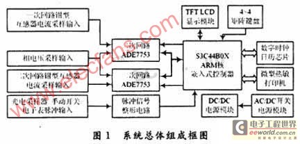

  如图1所示,系统以ARM控制器S3C44B0X为核心,采用2片电能计量芯片ADE7753同时对一次、二次回路的电压电流输入进行测量,配合电能表的脉冲输入,可同时计算出计量装置综合误差、电能表误差以及互感器误差。由ARM嵌入式控制器驱动65万色彩色液晶显示模块及4×4矩阵键盘实现人机交互界面。微型热敏打印机可打印输出的误差参数及日期。为了适应宽电压应用的要求,采用AC/DC开关电源及DC/DC电源模块为系统供电。

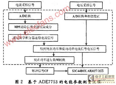

  ADE7753电路将采样的电流和电压模拟信号数字化,电流通道中高通滤波器(HPF)滤掉了输人信号中的直流成分,通过数字积分器还原成电流信号。电压信号送入电压通道,经模/数转换和相位校正后与调理过的电流信号相乘即可得到视在功率。电压和电流的有效值相乘获得有功功率。有功功率信号通过数/频转换由CF脚输出,同时与电压信号、电流信号、视在功率信号一起送入ADE7753的寄存器,与串行接口经DOUT脚输出并连接到ARM的I/O口。ARM通过两个片选信号选择实现对一次、二次回路的ADE7753测量数据查询与采集。值得注意的是,ADE7753的电流通道输出数据较电压通道更稳定。这点可以从图2中ADE7753的测量流程可看出,其电流通道中多了HPF环节和数字积分器环节。因此,在对一次回路测量时将电压信号加在第1个ADE7753的电压通道,而将二次回路的电压信号加在第2个ADE7753的电流通道。实际上,由于一次、二次回路的电压都是相电压220 V,这样取第2个7753电流通道的输出值作为相电压的测量值会更加精确。可看出,选用2片ADE7753实施单相电力计量装置的监测,不仅可以同时测出一次、二次回路各项参数,且可获得更高的精度。这对提高仪表整体的精度等级是很有意义的。
