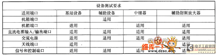

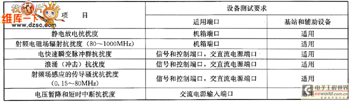

EMC测试从连接器电缆开始,EMC测试是衡量电子产品EMC性能优劣的首要依据,各种标准不但规定了各类电子产品的测试等级,而且还规定了测试方法和手段。因此,EMC设计及FMC问题的分析必须建立在相关标准规定的EMC测试基础上。表1和表2是一无线基站产品标准中关于无线基站设备EMC测试项目要求表,其中表1为骚扰测试项目表,表2为抗扰度测试项目表,这是作者在写作过程中,随意从现有的产品标准中挑选出现的.
表1 骚扰测试项目
表2 抗扰度测试项目
