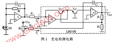

  图1为光电检测电路。该检测电路是由放大器A,反馈电阻RF和CF组成,其输出电压为u1=SPRF,其中,S为光电二极管的灵敏度,P为入射光功率。在检测弱光信号时,RF为提高增益,RF的取值应选择尽可能大,放大器的输入偏置电流IB和输入失调电压VB对输出电压的影响分别为IBRF和 ,Rs为光电二极管内阻。可以看出,减小RF可以减少以上影响,但同时会减小电路的增益。解决这个问题需选择偏置电流和失调电压均很低的运算放大器。这里选用0PAlll型高精度运算放大器,其偏置电流约为0.8 pA,输入失调电压约100μV。经过计算,RF的值取在几百MΩ范围内时,上述影响可以近似忽略,能够满足电路的要求。
  1.2 前置放大电路
  由于光电转换电路的输出信号通常在mV数量级,且信号常常淹没在噪声中,因此前置放大部分需有较强的滤噪和放大能力。选用精密对数放大电路LOGl00与外围元件构成前置放大电路。图l虚线框内所示电路为LOGl00的简化内部电路,其动态输人范围1 nA~1 mA,满跨度输出误差(FSO)低于0.37%,与精确对数关系最大偏离小于O.1%。同时,内部还集成有激光校准电阻,使得该对数放大器在环境温度变化时仍能保持精确输出。LOGl00有4个选择端,通过不同的连接方式,可以很方便得到不同增益,详见文献。

  根据LOGl00的输入输出关系,实验中以I2为基准电流,根据运放反向输入结构有 ,即在电路中可通过给定基准电压μ2实现。光电检测部分电路的输出电压一般只有mV量级,同时根据LOGl00器件要求,其输入电流要在l nA~l mA,I1,I2的比值要在l05以内。故图1中的输入电阻R11,R21选择在几十kΩ,以保证对数电路输出精确度,根据这些要求,μ2值设定为几mV。

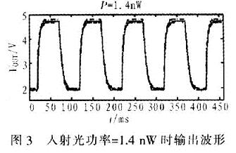

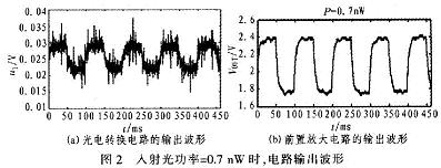

  因光电转换电路的增益很高,虽然采用精密放大电路,并使用RF和CF限制信号频带,但几乎对所有的输入光信号,其输出噪声都非常高。图2(a)为P=0.7nW时光电转换电路的输出波形,可以看出,噪声与信号在同一个数量级,噪声与信号峰值比接近l,如果以这样的输出直接进行A/D转换,将使数据的准确性大打折扣,虽然可以通过单片机程序中的滤噪子程序来降低数据的出错概率,但软件模拟功能具有一定的局限性,可能无法得到准确的数据输出。图2(b)是通过前置放大电路处理后的输出信号,其波形较光滑,噪信峰值比降低至O.02以下,几乎不用软件滤噪可以将A/D转换的数据直接进行后续处理。由此可见,LOGl00作为前置放大电路在放大有用信号的同时,也有效抑制了噪声,其具体测量数据与理论计算结果差距较小,完全可满足设计要求。图3所示为输入光功率在1.4 nW时理论值(虚线)与测量值(实线)相差不到0.1 V。

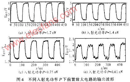

       图4为不同入射光功率P下前置放大电路的输出VOUT波形,从图4可以看出,输入光信号的强度几百pW的微弱改变时,LOGl00的输出信号幅度有几百mV的明显变化,这使得在A/D转换时可最大限度地采集不同光源强度的数据。然而LOGl00也有其不足之处。由图4可见,随着输入光强度的减弱,输出信号中噪声逐渐增强,当噪声与信号相比增大到一定程度后,可能会使A/D转换电路输出错误,这时必须采用软件进行滤噪处理。因此LOGl00一般用在检测弱光信号电路中,在微弱光信号检测中,LOGl00的输出信噪比较小,还需精密滤波电路辅助,这不但增加了电路的复杂性,也使其输出数据的准确度大大降低,从而不能进行实际应用。
