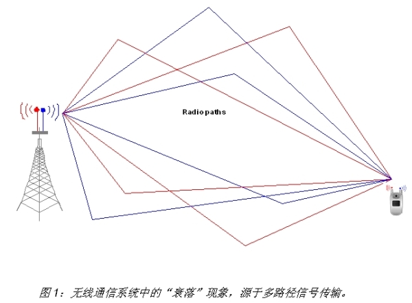

在任何实际移动通信网络中,基站与手机或其他用户设备(UE) 之间传输的信号,都会存在严重的信号质量下降问题。这是因为,信号传输有无数条路径,每条路径有不同的衰减值和相位差,接收的信号是这些多径信号的总和。这些多径信号积极的和破坏性的不同组合会产生衰落(fading),信号路径质量下降可用 Rayleigh 系数表示。

  如图1所示,实际系统环境下,发射机与接收机之间存在无数条路径。显然,不可能模拟所有路径,但为了满足测试目的,那些损耗明显大于“最佳”路径且对接收信号质量造成负面影响的路径将,我们将其忽略。同样,延迟较长的路径,也会产生很高损耗,不需要进行模拟。根据具有相似延迟的一组路径,以及多普勒频移效果的统计可进一步简化模拟。而 Aeroflex 等效于基带信号的射频(RF)转换,也许是最简单的一种方法。

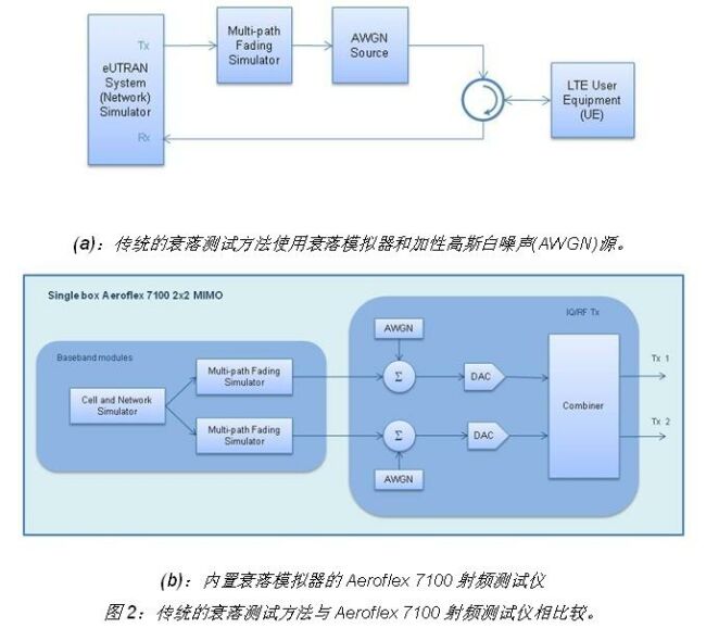

  如图2(a)所示,射频信道仿真一般采用两种仪器进行测试,即衰落模拟器和加性高斯白噪声(AWGN)源。衰落模拟器模仿基站与用户设备之间随时间变化的射频路径,AWGN信号源模仿其他小区或用户产生干扰。

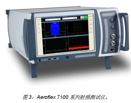

  相比之下,内置衰落模拟器选件的Aeroflex 7100射频测试仪采用的测试方法如图2(b)所示。7100 测试平台(如图3所示)衰落模拟功能满足或优于所有3GPP要求,并且可以根据LTE用户设备空前灵活地分配小区和衰落路径,不需要手动重新配置。内置衰落模拟器的7100测试仪可以进行完整的重复测试,包括模拟动态环境,可靠精确地测试MIMO系统。
  7100平台中的每个基带模块是一种Micro-TCA卡,含有多种通用处理器(GPP)、DSP、FPGA和双向高速数字链路。
  基带模块生成一个或大量小区输出的基带样本,可以是SISO(单路输入,单路输出),也可以是MIMO。AWGN在信号到达RF模块之前加入信号中,模拟其他干扰小区。这是一种全数字解决方案:增加衰落和噪声不必采用任何 新的模拟器件。这样可以消除校准问题,传输到模拟器件的信号可以完全重用。

  Aeroflex 7100 射频测试平台提供可扩展的基带和射频源。由于加入基带模块,而不是射频通道,衰落也是一种可扩展的信号源。通过添加7100单元,只需对物理连接稍做调整,即可增加小区、天线或衰落路径。
  射频工程师、系统集成人员和回归测试工程师,需要随时做好测试LTE新功能的准备。为满足LTE未来需求,Aeroflex 7100衰落模拟器支持20 MHz 以下所有LTE带宽,频率范围达6GHz。衰落模拟器支持所有3GPP衰落规格,便于用户确定自己的设备是否符合3GPP测试技术要求。
