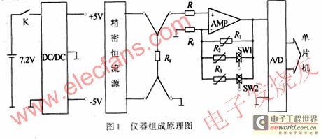

  1 总体方案和技术指标
  如图1所示,该仪器由5个部分组成:电源供应、精密恒流源、精密电压放大器、A/D 转换器、单片机控制器。其主要技术指标如下:测试范围:0~20&Omega;0~200&Omega;0~2 k(三挡量程自动切换);最高分辨力:0.001;测试电流:0.5 mA;测试精度:±(0.2%+2);整机耗电:<30 mA 。
  2 硬件设计
  (1)电源部分
  整机采用6节5号镍氢电池供电(7.2 V)及通用DC/DC变换器,将电池电压转换成稳定的±5 V直流电压。该部分还有电池电压监测电路和充电电路,电池充满电 可以供仪器连续使用约50小时。
  (2)恒流源
  由精密基准电压源和高性能运放组成,向被测电阻提供精确的测试电流。测试电流选为0.5mA。由于精密电流源部分是整个仪器安全性能的薄弱环节,必须考虑各种内部和外部的可能因 素对仪器造成的损坏,从而影响安全性能。主要采取了以下措施:限制电流利用结型场效应管的恒流特性限制测试电流ITEST大小,一般取IDSS&asymp;2*ITEST。为增加可靠性,采用两只场效应管串联。限制电压采用稳压二极管并联于测试端限压。
  (3)精密放大器
  由斩波稳零运放做测试信号的同相放大,因为A/D转换器的满量程电压为2 V,测试电流0.5mA,对应20,200,2K 三个量 程的同相放大倍数为200,20,2。在负反馈回路接入两个由单片机控制的模拟电子开关SW1 、SW2,用于3个量程不同放大倍数 的切换:当量程为20 偈保琒W1,SW2均关闭;为200 偈盨W1开启;2k 偈盨W1,SW2均开启。仪器校验时应从低量程开始,否则不能校准所有的量程。另外,Ri,R1,R2, R3应选用精密电 阻和精密电位器,使温度的影响降至最低。

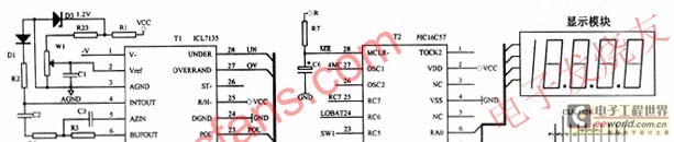

  (4)A/D转换器
  如图2所示,采用4 1/2位的ICL7135芯片,接成满量程为2 V的电压表 的模式。ICL7135用5位BCD码的形式向单片机提供数据,并提供过量程(OV)和欠量程(UN)信号给单片机用于量程自动切换。ICL7135的时钟频率来自T5(CD4060)的Q5端,频率为1.25 kHz,正好是工频50Hz的整数倍,能提高仪器抗工频干扰的能力。A/D转换频率约为:3.3次/s。T5的COUT端还提供4MHz的时钟频率给单片机。
        (5)单片机控制器
  此部分的功能有:数据采集、处理、显示、量程切换、电压监控等。本机显示模块有两片74LS164分别用于LED数码管的位驱动和段驱动,共有5位数码显示,如图2所示。
  单片机T2的25脚用于关闭显示模块的显示,以免数码管在数据传输过程中显示乱码。T2的 24脚是电池欠压检测输入,T2的23、22脚控制精密放大器的模拟电子开关,产生需要的放大倍数。

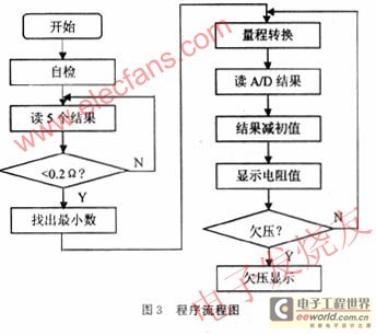

  3 软件设计
  本仪器最大特点是用软件实现自动调零和量程转换,省去故障率较高的电位器和量程切换 开关。软件调零的方法是:开机后单片机进行自检,如果系统工作正常就读取A/D转换的结果。当连续读取5个A/D转换结果后,判断它们是否都小于0.2&Omega;,否则,就认为操作者没有 将测试棒可靠短路,仪器继续显示调零提示符。如果连续5个值都小于0.2&Omega;,这时就找出其中最小值作为初始值,以后每次的测量结果都要减去初始值。
  根据A/D转换芯片ICL7135的过量程和欠量程信号,由单片机自动进行量程切换。量程切换 要 完成3项工作:首先是切换精密放大器的放大倍率,再是调整初值的有效位数,最后是调整 小数点的位置。PIC16C57单片机没有中断功能,采用查询的方法与A/D转换器通讯,利用A/D转换的间隙显示数据。PIC单片机与显示模块中的74LS164采用串行数据通讯,每次只显示1位数据,为防止显示 发生闪烁,刷新率应大于30Hz 。程序流程如图3所示。
