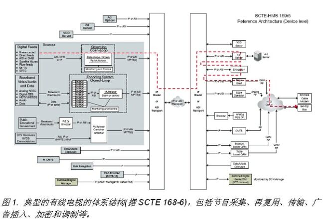

因此,对节目素材给出客观评价的最好方法是使用一种设备,该设备应能实时观看每一帧图像,并在整个网络中重复多次使用。沿着图1给出的视频传输路径,从节目源的采集点直至终端机顶盒,包括所涉及到的所有设备或器件,而不论视频流是否发生变化。

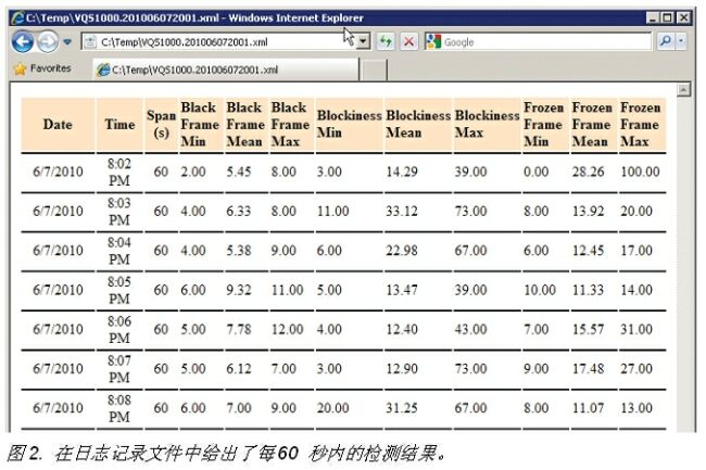

可以直接对这样的记录文件进行分析,只需简单地打开文件并开始测量。无论是在文件模式中还是在实时模式中,触发条件均被载入事件窗口,并可以导出为文件。此外,还可以记录图形结果(参看图2)。测量设备将每分钟的黑帧、冻结帧和块效应的测量最小值、平均值和最大值记录到硬盘中。如果在视频帧中出现较大的logo即标志图符,这时背景没有运动(即冻结状态),则红色图形达到100%。紫色图形的上升或下落取决于该视频中是否存在块效应。例如对于游泳事件,开始几帧仅有很少的运动场景,这时编码器很容易处理,接着几帧出现了大量的动作,从而导致编码器过度压缩使图像出现块状。
对于很长的记录文件,或者在一较长时间段内发生的实时事件,将测量过程详细地录入硬盘是十分有利的。图2显示的是一个日志记录文件,它给出了一分钟内所有测量结果的统计数据。

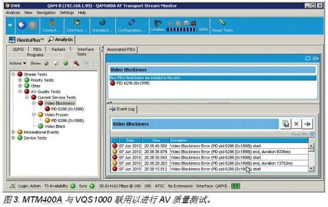

除了附加有视频PID带宽测量以外,VQS1000的显示和操作几乎与MTM400A的文件模式应用一样。VQS1000的另一项功能是当它与MTM400A联用时,所有的触发均通过SNMP返回到MTM400A。此外,还有一项测试称为AV质量测试也是很有用的,如图3所示,MTM400A可以跟踪VQS1000黑帧、冻结帧和块效应测量的触发事件。

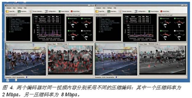

下面的例子是从交换机处将两个多播流送入到VQS1000服务器。这两个会话来自两个不同的视频编码器,但看起来仍为同一实际视频。其中第一个编码器的编码速率为2Mbps,而另一个编码器的编码速率为8Mbps。图4表示的是VQS1000应用程序对两个会话同时测量的两个拷贝。这两项测量均是实时进行的,在图4的并列显示中给出了它们的测量结果。容易看出,码率为2Mbps的视频图像质量较差,有着较高的块效应读数,而码率为8Mbps的视频有着相对平缓的块效应数值,这和我们预期的结果是一致的。
