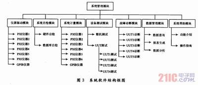

软件是测试诊断系统的运行核心。无源干扰设备测试诊断系统软件部分以Windows XP为操作系统、以基于“图形”的集成化程序开发环境LabVIEW为测试程序开发平台、以基于神经网络、模糊逻辑、专家系统的INCON 2.0为故障诊断推理平台进行设计,负责完成测试流程的控制、测试数据的分析、测试结果的记录等功能。它采用模块化设计,主要包括:系统管理模块、仪器驱动模块、系统自检模块、系统计量模块、设备测试模块、故障诊断模块、数据管理模块等,其软件结构如图3所示。
系统管理模块:负责进行系统状态的设置、测试项目管理、身份验证、用户管理等,是系统各个功能模块的管理中心。
仪器驱动模块:它是测试程序与系统仪器的桥梁,每一个仪器都有相应的驱动程序。
系统自检模块:负责完成系统自检。自检不通过时,自动对仪器进行软件校准。
系统计量模块:用于完成各种待计量信号的产生,它和计量电缆、计量仪器配合,完成对系统仪器的计量和校准。
设备测试模块:用于完成无源干扰设备整机和各LRU性能、功能的测试,它是决定能否完成测试,保证测试结果准确可靠的重要因素。
故障诊断模块:用于完成无源干扰设备各LRU的故障诊断和定位,它是决定完成故障诊断功能,保证故障诊断结果准确的重要因素。
数据管理模块:用于管理软件中用到的各种数据,包括专家知识库、测量结果数据库、诊断结果数据库、用户权限数据库、系统日志数据库等。
系统帮助模块:包括系统功能介绍和操作指南,用于用户自我培训、巩固性学习、信息查询。

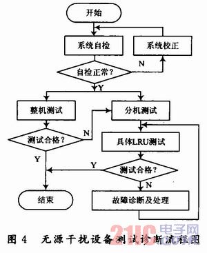

3 测试诊断流程
根据无源干扰设备的特点和用户需求,本系统采用了并行分级的测试思想。用户可根据需要选择进行整机测试还是分机测试。第一级对整机测试;第二级对分机进行功能、性能测试和诊断,故障定位到SRU,LRU接口信息丰富,可定位至功能电路,个别可定位至元件级。图4示意了无源干扰设备的测试诊断流程。
测试诊断步骤如下:
(1)开机,用户身份验证后,进行系统自检。
(2)系统自检通过后,进入无源干扰设备测试环境,用户可选择进行整机指标测试还是分机测试。若系统自检失败,可启动系统自校功能对系统进行软件校准。校准完成后,再次进行系统自检。
(3)若用户选择整机测试,则可测量设备履历本要求的所有指标。用户可按项目选择测试内容和测试次数,设定后系统自动逐一进行测量。若指标正常,输出测试结果,测试结束;若指标不正常,则进行分机测试。
(4)若用户选择分机测试,可选择LRU进行测试。
(5)具体LRU测试时,用户亦可按项目选择测试内容和测试次数,设定后系统自动逐一进行测量。若指标正常,给出正常的结论,输出测试结果,测试结束;若指标不正常,则调入相应故障诊断软件进行故障诊断,给出诊断结果和进行维修的专家建议。
