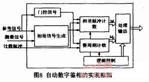

由于测量信号频率较高,直接对其进行鉴相难以达到良好的鉴相精度,因而在系统中采用混频的方法进行差频鉴相。在差频鉴相中,参考信号和测量信号同时与本振信号进行混频,滤除混频后高频分量,得到混频后低频参考信号和混频后低频测量信号。混频降低了信号频率,但保持相位差不变,便于鉴相操作。相位差的检测使用自动数字鉴相法。其原理如图7所示。参考信号和测量信号通过过零比较,得到参考方波信号和测量方波信号。比较两方波信号,得到两者之间的相位差信号,然后使用高频计数脉冲对相位差信号,然后使用高频计数脉冲对相位差信号进行计数。设参考信号和测量信号的周期为f,高频计数脉冲的频率为fc,一个周期内的计数值为M,则相位差为:△φ=2πMf /fc。为了减小偶然误差,提高鉴相精度,可以对多个周期计数求平均。设N个周期的计数值为M',则△φ=2πM'f/Nfc。
混频电路的实现基于混频器AD831。使用两片AD831,分别用于参考信号与本振信号混频及测量信号与本振信号混频。混频后使用芯片MAX274进行带通滤波,得到混频后的低频正弦信号。然后通过基于MAX912的过零比较电路将正弦信号转换为同相位差的方波信号,输入到FPGA中进行鉴相。在FPGA中,利用多周期自动数字鉴相法,对相位差进行检测。其实现框图如图8所示。
