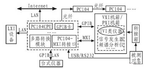

硬件方案为基于PC/104计算机测试系统。主要包括3部分:1)以PC/104计算机为主完成测量、控制、数据处理等功能的部分;2)实现PC/104计算机与外界通讯的转接口部分;3)机箱部分。其系统结构如图1所示。
图1 系统结构图
本原理图组成的每个子系统或每个模块都不是必须搭建或加入的,可根据实际测试需要灵活组配、裁剪,构建自动测试系统。下面提出几种主要组建方案:
组建方案1:当数据较少,对测试速度要求不高的情况下,可在PC/104主机部分配置GPIB卡,用GPIB总线对VXI或PXI机箱内仪器实施控制,由PC/104主机完成测试任务。
组建方案2:当数据较多,对测试速度要求较高的情况下,则可选择高速率的MXI总线,通过设置在PC/104主机部分的PC/104-MXI转接口,完成PC/104总线和MXI总线的通讯,实施对VXI或PXI机箱内仪器实施控制,完成测试。
组建方案3:在PC/104主机部分加入A/D采样模块,多路转换模块,定时器模块等,被测对象可通过USB或RS232数据线直接和PC/104主机部分进行通讯,配合台式仪器,使以PC/104为主构建一个小型的测试系统,完成测试。
组建方案4:可在PC/104主机部分设计多种总线转接口,按照多种转接口的设计,不仅可以组建VXI和PXI测试系统,还可以组建其他总线式测试系统,只需配置相应的总线转接口即可。
组建方案5:总线控制是未来发展的趋势,在PC/104主机部分配以总线接口等,可直接利用总线与PC/104主机直接连接,实施通讯,可以是外接式,也可以直接嵌入系统,实现系统内测试,节约了开发成本,也适应了未来的发展需要,体现了系统的开放性。
组建方案6:通过PC/104上的LAN口连接服务器,接入网络,也可设计接口卡,使多台PC/104主机通过光纤通信,实现分布式测试和网络化,达到远程采集、控制的目的。
1.2.2 基本工作原理
PC/104计算机通过GPIB或MXI总线对VXI/PXI机箱实施控制,完成测试任务。通过编译在PC/104计算机上的IVI类驱动程序实现对某一类IVI仪器的控制。根据不同的信号和激励,可选择不同的IVI类仪器,如示波器、数字多用表、任意波形/函数发生器、功率表等,被测对象返回的激励信号较多时,通过转接箱完成对信号的调理、转换和预处理后送入VXI/PXI机箱,再配合程控电源、信号发生器、波谱分析仪等在内的台式仪器,或者加入PXI设备,完成整个测试过程。
该基本型能够适应多种测试需求,从以上各方案中可以得出在以此基本型建立自动测试系统时,可加入总线,也可不配置总线建立小型测试系统,基于此基本型建立测试系统方法如图2所示。

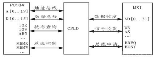

要实现PC/104主机与外界的通讯,转接口的设计是其中非常重要的环节之一。而在本方案中PC/104总线转MXI总线接口的设计好坏是关乎着整个系统能否实现高速测试的关键。复杂可编程逻辑器件(CPLD)几乎适用于所有的阵列和各种规模的数字集成电路,它以其编程方便、集成度高、速度快、价格低等特点越来越受到设计者的欢迎。转接口的设计采用CPLD即可完成要求。接口设计方案如图3所示。
图3 系统结构示意图

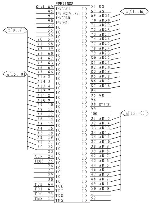

通过对PC/104总线和所选总线的时序、信号、地址、数据等方面的需求分析,用CPLD设计接口模块,实现总线握手和数据传输功能。C-PLD部分电路原理如图4所示。
图4 C-PLD部分电路

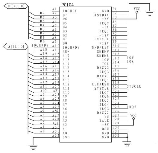

PC/104使用的总线资源主要是I/O控制和中断,具体信号如下:A[019]是PC/104的10位地址总线;D[07]是PC/104的8位双向数据总线;IOR,IOW分别是总线I/O端口读、写信号;AEN是允许DMA控制地址总线、数据总线和读写命令线进行DMA传输以及对存储器和I/O设备的读写;IOCHRDY是I/O就绪信号,I/O通道就绪为高;SYSCLK是系统时钟信号,使系统与外部设备保持同步;IRQ3是中断信号。PC104部分电路原理如图5所示。
图5 PC104部分电路原理
1)数据传输(PC/104→MXI) PC/104需要传送数据时,PC/104置位AEN信号,通过发送地址与数据总线向CPLD发送数据,此时IOW引脚置低电平(有效)。当CPLD接收到正确数据后,驱动MXIbus的地址选通信号AS,获取地址信息后,再驱动MXI的数据选通信号DS,置位读写信号WR取走数据,通过MXI的应答信号DTACK来判断数据是否传输完毕,完毕则发送下一个数据,MXIbus采用的是地址数据总线复用形式。
2)数据传输(MXI→PC/104) 当MXI向CPLD传送数据时,置位AS,驱动数据选通信号DS,并且WR有效,发送数据。CPLD收到数据后,通过IRQ3向PC/104发送中断申请,PC/104收到中断信号后,首先置位AEN,然后IOR变低电平,从CPLD寄存器口地址读取数据。

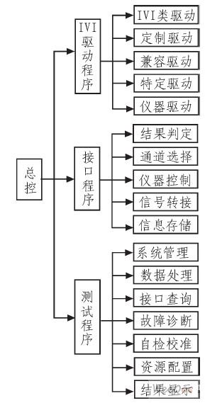

软件方案应主要包括3个部分:测试程序,接口程序,IVI类驱动程序。测试程序主要完成测试的基本要求以及设备自检,其主要功能应包括:系统管理、资源配置、自检校准、接口查询、数据处理等。接口程序功能应有:信息存储、信号转接、仪器控制、通道选择、结果判定等。IVI类驱动程序按其规范有:仪器驱动、特定驱动、兼容驱动、定制驱动和IVl类驱动。其功能结构如图6所示。
图6 软件功能结构图
软件测试过程中包括IVI程序配置、系统配置、数据采集、数据存储等,如在系统中不需要IVI类仪器,只组建小型的测试系统,在软件设计时也可不配置IVI类驱动程序,当某一测试任务结束,如还有数据需要测试,则继续采集数据进行测试,否则结束此次测试。
对于不符合IVI类标准的仪器,不能够象符合IVI标准的仪器一样,在定义了逻辑名称之后,可以保证测试程序相对硬件的独立性。考虑到测试系统在使用一定年限后,可能会更换此类仪器,尤其是可能会更换不同公司的同一类仪器。为了减少对测试程序的修改量,把此类仪器的初始化程序以及需要完成的任务程序,以函数的形式按仪器封装在不同的动态链接库文件*.dll中。在具体的测试程序中,当需要对某仪器进行操作完成某项任务时,可根据需要调用相应动态链接库中的有关函数。当需要更换此类仪器时,如果原有的。dll文件中的函数不能够完成所需要的工作时,可以针对更换的仪器,保持原有的函数名称和参数不变,重新编写相关的程序,生成新的同名。dll文件。这样大量的测试程序可以不必重新编译,简化了升级工作。

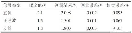

在某机载设备检测设备设计中采纳了本方案的设计思想和概念。为对测试系统整体性能进行*估,在系统软硬件集成后,对机载设备信号测试做实验,其中数字信号测试台是基本系统,主要包括PC/104计算机、PC/104-MXI接口适配器、VXI机箱、IVI类仪器、通用仪器等。测试结果如表1所示。
表1 测试结果及精度分析
可以看出系统工作稳定可靠,且通过PC/104-MXI转接口,PC/104总线和MXI总线上的数据传输速度可达10 MB/s,提高了测试效率,解决了GPIB在测试速度低上的瓶颈。
