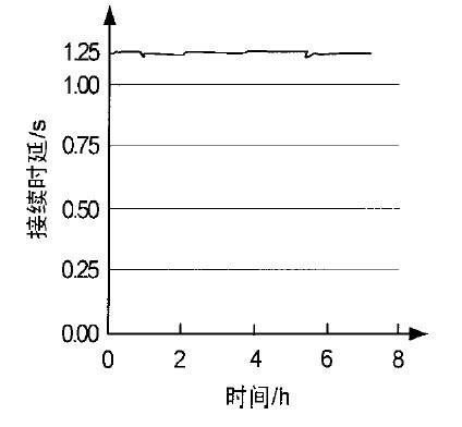

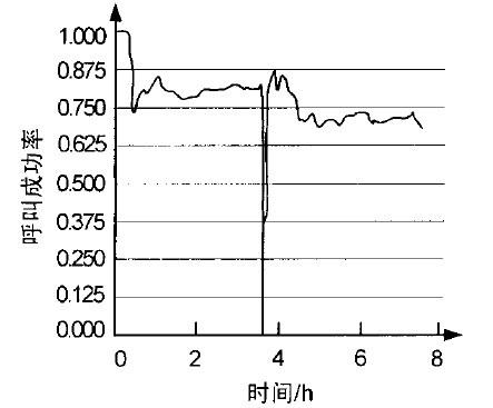

各站间平均业务互通量为1 Mbps,采取相应的流量控制、排队和调度机制,通过对网络话音业务大话务量的测试仿真,系统的平均呼叫成功率统计如图3 所示,呼叫接续时延统计如图4 所示。
图3 系统的平均呼叫成功率
图4 系统的平均接续时延
在上述业务背景下,系统的呼叫成功率在87%左右,而平均接续时延维持在1. 1 s 左右,这个结果满足网络用户服务质量要求。
